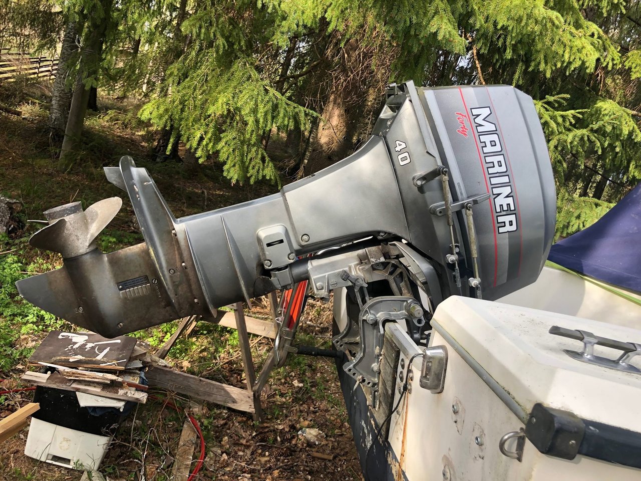

Hej, har köpt en båt med en Mariner 40hp 2t 90talare på.
Provat båten förra veckan för första gången och motorn startade som den skulle, vi åkte därefter en bit på kanske 15 minuter för att sedan stänga av den en stund
för att fiska. efter detta hostade den till vid första försöket sen går bara startmotorn runt. efter ca 30-40 minuter provade jag att starta den igen och den hoppade igång så vi kunde köra hemåt.
är inte vidare motorkunnig men tänkte att tändstiften kunde vara kassa så böt till ett par nya + ny soppa och olja (separat smörjetank)
gav det ett nytt försök igår och motorn startade fint vid iläggning och gick jättebra i över en timme innan vi provade att stänga av den.
Då precis samma sak. bara startmotorn gick runt och tuggade. Väntade 30 min och då fick vi igång den igen.
Reagerade även på att det såg ut att vara soppa i vattnet runt omkring motorn när vi stod still.
Min kunskap är slut här och hoppas på att nån kunnig här kan hjälpa mig vad jag ska göra?
