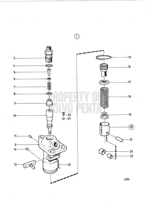

Förskruvningen i toppen på pumpen är lossad, grejerna tappade i kölsvinet och framletade igen och ihopskruvat. De delar som är på den här bilden från ”MD5 for Dummies” är kollade och de rör på sig utan problem.

Är det "nr 10" jag skall knacka FÖRSIKTIGT på..?
Efter jag lossat 3, och plockat bort och inte tappat 5-9?
Inuti del nr 10 på din bild, där sitter själva kolven som rör sig upp och ned samt ska kunna vrida sig. Diametern på den kolven är ca 6-7 millimeter i diameter endast, så en klen dorn är det som gäller.  Du kan göra så att du tar det klena dornet och trycker lagom hårt på den med ena handen och drar runt motorn lite med andra handen, då ska du känna hur den går upp och ned på ett motorvarv. Gör den inte det så knacka varsamt på dornet, testa även med motorn i olika lägen, då du givetvis inte får ner kolven om pumpslaget råkar vara högst upp. Små knack, och olika lägen alltså tills du känner en följsam upp och nedrörelse när du drar runt motorn.

De delarna du tagit bort är helt rätt, och är själva backventilen. Den yttre delen av nr 10 på din bild är själva "cylindern" i pumpelementet, kolven du vill se röra sig lätt löper alltså inuti den, precis som en kolv i en motor, men med en sådan exakt tolerans att bränslet inte ska kunna passera mellan kolv och cylinder,  några tätningar där finns inte. Därav att pumpelementen gärna vill kunna kärva pga torrt bränsle, RME, vatten i bränslet osv

Nästan alltid när folk ringer och säger att de inte får igång sin MD5 efter att de bytt bränslefilter, är att de inte känner till att det som ser ut som en luftskruv på pumpen inte fungerar. Eftersom motorn lutar sitter skruven inte högst upp på pumpen. Det är istället spårskruven nr 24 på bilden som man ska lufta på. Nu kanske det inte är så i ditt fall. Jag tycker du ska ta bort luckan i transmissionskåpan och se om det går att röra reglerstången.

Luckan är nr 10 på bilden. Kulan nr 49 är via en länk med kulskålar kopplad till reglerstången på pumpen.
