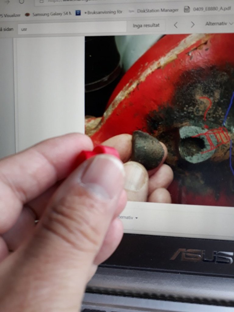

Felix06 1 Postad 26 Maj , 2019 Skulle ta bort avtappningskranen och då gick den sönder (se bild). Den bit som sitter kvar i blocket är väl "del av kranen". Någon som har tips på hur jag får bort den biten? Tack på förhand. Dela detta inlägg Länk till inlägg Dela på andra webbplatser
Lintott 2 042 Postad 27 Maj , 2019 2019-05-26 vid 13:01 skrev Felix06: Skulle ta bort avtappningskranen och då gick den sönder (se bild). Den bit som sitter kvar i blocket är väl "del av kranen". Någon som har tips på hur jag får bort den biten? Tack på förhand. Värm med gasolbrännare, dränk med rostlösningsolja, vänta så att oljan hinner verka, slå i en torx-bits och ricka framotillbaka tills den lossnar. Det kan även hjälpa att ge rörbiten lite lagom med slag från en hammare så att rosten släpper. Dela detta inlägg Länk till inlägg Dela på andra webbplatser

Felix06 1 Postad 28 Maj , 2019 Tack för svar. Tyvärr gick det åt pipan (se bild) och "huset" sprack, nu hoppas jag det går svetsa dit denna bit och iaf klara en säsong. Vad säger ni? Dela detta inlägg Länk till inlägg Dela på andra webbplatser
Gelis 692 Postad 28 Maj , 2019 Svetsa i gjutjärn är inget som brukar gå speciellt bra. Hur lyckades du med det där? Går åt en hel del våld för att det där ska inträffa. Ser ju ut som du använt värme. Ser ju ut som det finns gods kvar för göra en ny gänga och sedan dra dit en lämplig skruv med gängtätning. Dela detta inlägg Länk till inlägg Dela på andra webbplatser
Felix06 1 Postad 28 Maj , 2019 (redigerade) 7 minuter sedan skrev Gelis: Svetsa i gjutjärn är inget som brukar gå speciellt bra. Hur lyckades du med det där? Går åt en hel del våld för att det där ska inträffa. Ser ju ut som du använt värme. Ser ju ut som det finns gods kvar för göra en ny gänga och sedan dra dit en lämplig skruv med gängtätning. Ja så går det när man inte kan riktigt och ändå skall försöka. Värmde noga först sedan hade jag flera ggr innan haft i rostolja. Köpte sedan en skruvdragare på Biltema som jag gängade in för att försöka "dra ut" skruven. Då small det till. Det är ju endast nedre delen på huset kvar för att göra gänga. Hur gör jag gänga när jag inte har ett runt hål? Eller menar du jag skall dra skruven längre in liksom där gods finns kvar? Inte risk det blir stopp i flödet av vatten då? Redigerad 28 Maj , 2019 av Felix06 Tillägg av text Dela detta inlägg Länk till inlägg Dela på andra webbplatser
Gelis 692 Postad 28 Maj , 2019 Precis längre in. Du får kolla hur långt in du kan gänga, svårt att se på bilden. Kylkanalen borde vara en bit in från själva "stosen" dvs en bit in i motorblocket. Här vill det till att ha lite känsla när man gängar, så inte tappen går av. Behövs inte så många gängvarv för att en skruv ska sitta bra. Vill ju bara till att hitta rätt gängtapp för ändamålet. Dela detta inlägg Länk till inlägg Dela på andra webbplatser

Pentax 724 Postad 28 Maj , 2019 Den lösa biten skulle jag försöka slaglöda tillbaks, mest som styrning när gängorna ska rensas. Det verkar som det var en "svinpitt" du köpte på BT, ett verktyg som skulle vara förbjudet att använda. Dela detta inlägg Länk till inlägg Dela på andra webbplatser
Felix06 1 Postad 28 Maj , 2019 12 minuter sedan skrev Pentax: Den lösa biten skulle jag försöka slaglöda tillbaks, mest som styrning när gängorna ska rensas. Det verkar som det var en "svinpitt" du köpte på BT, ett verktyg som skulle vara förbjudet att använda. Tack för tips. Jag det var nog inte rätt verktyg samt okunnighet från mig när man skall "försöka". Vad ä skillnad mellan slaglöda och svetsa? Dela detta inlägg Länk till inlägg Dela på andra webbplatser
Pentax 724 Postad 28 Maj , 2019 Ja en lekman skulle nog kalla det svets med. Man värmer med en gassvets och smälter metall i skarven, enkelt utryckt. Du har säkert sett "svetsfogar" med en gul metall. Dela detta inlägg Länk till inlägg Dela på andra webbplatser

Pentax 724 Postad 28 Maj , 2019 Otroligt svårt att få en gängtapp att börja skära gänger när hålet ser ut som det gör. Dela detta inlägg Länk till inlägg Dela på andra webbplatser
Felix06 1 Postad 28 Maj , 2019 4 minuter sedan skrev Pentax: Otroligt svårt att få en gängtapp att börja skära gänger när hålet ser ut som det gör. Ja men det är ändå en bit innan själva kanalen där vatten skall cirkulera där det kanske kan få det att få det fungera. Känns som jag inte har något annat alternativ testa? Svetsning och hårdlödning verkar ha dömts ut. Dela detta inlägg Länk till inlägg Dela på andra webbplatser

Felix06 1 Postad 28 Maj , 2019 3 minuter sedan skrev Lintott: NTP-gängor är väl sådan konande gänga som låser den inskruvade rördelen mer ju längre in man kommer. Om det är sådana gängor i ditt trasiga hål så kan det bli svårt att dra in en ny rördel/bult längre in utan att gänga om hålet (det var sannolikt därför du drog av kranen - den hade nupit fast för hårt i den koniska gängan). Hålet konar förmodligen för mycket för att du ska få in röret/bulten. Lösningen kan vara att skapa gänga längre in med hjälp av lämplig gängtapp. Om du inte hittar en NTP-tapp utan använder vanlig rak gänga så går det ju att få "din propp" att fastna med hjälp av gängtape eller gänglåsvätska. Ok tack för tips. Skall kolla i morgon om det mot förmodan finns kvar gängor långt in, dvs i den delen som forfarande är intakt innan man kommer in till kylkanalen, Samtidigt funderar jag på varför skulle den gängas så långt in från början. Kranen som skall sitta går väl inte långt in alls, NTP 1/4 var det en motorrenoverare som sa jag skulle ha för att få samma gänga som tidigare. Men det kanske e fel då menar du eller risk det inte fungerar. Dela detta inlägg Länk till inlägg Dela på andra webbplatser
Lintott 2 042 Postad 28 Maj , 2019 2 timmar sedan skrev Felix06: Ok tack för tips. Skall kolla i morgon om det mot förmodan finns kvar gängor långt in, dvs i den delen som forfarande är intakt innan man kommer in till kylkanalen, Samtidigt funderar jag på varför skulle den gängas så långt in från början. Kranen som skall sitta går väl inte långt in alls, NTP 1/4 var det en motorrenoverare som sa jag skulle ha för att få samma gänga som tidigare. Men det kanske e fel då menar du eller risk det inte fungerar. Om det fungerar med att skruva in en ny kran i den kvarvarande gängan beror på hur långt in du kan skruva kranen. Den måste ju komma så långt in att det blir tätt och att kranen sitter säkert fast o inte poppar ur när kylvattnet blir varmt o det blir övertryck i blocket. Om kranen bara sitter på enstaka gängor så skulle jag inte lita på att den sitter kvar o håller tätt. Om du behöver gänga om för att få in kranen längre är nog inget problem för kylvattenflödet. Det är rätt mycket utrymme bredvid avtappningskranens fäste så kylvattnet lär passera bredvid en inskruvad kran utan påverkan. Enda begränsningen är att inte skruva in kranen så den bottnar mot motsatta sidan inne i kylmanteln. Sen är det inte nödvändigt att ha avtappningskran. Den används bara vid de tillfällen du ska tappa ur motorblocket. Om du har färskvattenkyld motor så betyder det - näst intill aldrig... Den enda motor jag tappat ur kylvattnet på var min gamla sjövattenkylda Vire o där fanns inte någon kran, bara en avtappningsplugg som skruvades ur. Dela detta inlägg Länk till inlägg Dela på andra webbplatser
Felix06 1 Postad 29 Maj , 2019 (redigerade) 8 timmar sedan skrev Lintott: Om det fungerar med att skruva in en ny kran i den kvarvarande gängan beror på hur långt in du kan skruva kranen. Den måste ju komma så långt in att det blir tätt och att kranen sitter säkert fast o inte poppar ur när kylvattnet blir varmt o det blir övertryck i blocket. Om kranen bara sitter på enstaka gängor så skulle jag inte lita på att den sitter kvar o håller tätt. Om du behöver gänga om för att få in kranen längre är nog inget problem för kylvattenflödet. Det är rätt mycket utrymme bredvid avtappningskranens fäste så kylvattnet lär passera bredvid en inskruvad kran utan påverkan. Enda begränsningen är att inte skruva in kranen så den bottnar mot motsatta sidan inne i kylmanteln. Sen är det inte nödvändigt att ha avtappningskran. Den används bara vid de tillfällen du ska tappa ur motorblocket. Om du har färskvattenkyld motor så betyder det - näst intill aldrig... Den enda motor jag tappat ur kylvattnet på var min gamla sjövattenkylda Vire o där fanns inte någon kran, bara en avtappningsplugg som skruvades ur. Ok tack. Jag har fått en insexskruv med rätt gänga (samma som kranen) som jag liksom bör kunna skruva hela vägen in så det blir tätt. Dvs jag behöver inte ta hänsyn till den sneda kant pga att jag förstört "huset". Tänkte använda tätning eller gängtejp i komb med detta. Skall ta reda på hur långt in befintliga gängor går men kan inte tänka mig det är "hela vägen". Glömde säga det båten är sjövattenkyld så med denna lösning kan jag ju faktiskt skruva ut och tömma på vatten när behövs. Återstår att se om det fungerar men du tror också på nya gängor kan fungera då. tack Redigerad 29 Maj , 2019 av Felix06 mer text Dela detta inlägg Länk till inlägg Dela på andra webbplatser
