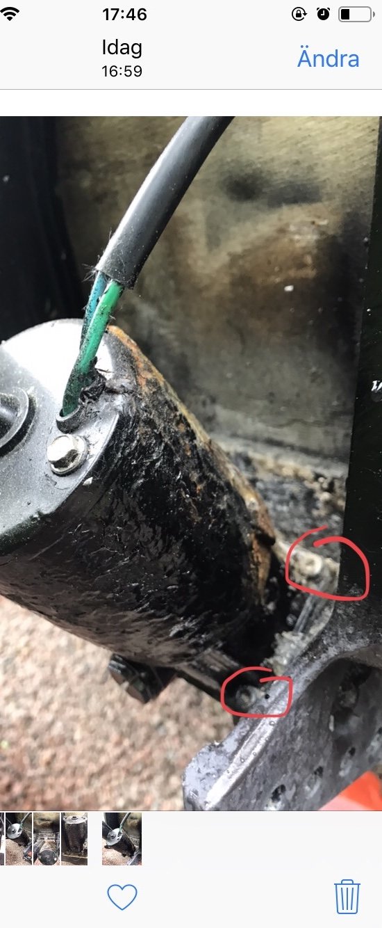

Powertrim lagt av, bilder Mercury 125hk
Skulle sjösätta imorgon men powertrim har lagt av helt, inte ett ljud från elmotorn. Testade att koppla tåtarna rakt på ett annat batteri men helt tyst. Antar att elmotorbyte är enda vägen framåt. Jag har blottlagt elmotorn och lossat skruvarna lite lätt, vad står jag inför härnäst? Antar att olja kommer rinna ut osv men är det bara och lossa elmotorn på bilden och skruva dit den nya och fylla med hydraulolja efteråt?
Följdfråga, när man häller i olja, måste kolven som flyttar motorn uppåt stå i helt utdraget läge?
Ja precis, hittade också den filmen och de är precis samma elmotor. Enda skillnaden är att jag inte lyckas montera loss hela tilten som i filmen, lyckades lossa uppe vid motorn och vred enheten utåt så man kom åt skruvarna. Har beställt ny elmotor från USA.
Öppnade elmotorn och det verkar bero på att olja trängt in och orsakat kortslutning på plussidan som bränt av koppartrådarna.

Nej köp Quicksilver powertrim olja.
 Nu är nya powertrimet på plats, rätt enkelt att byta och kul med nya fräscha grejer ! 👍
