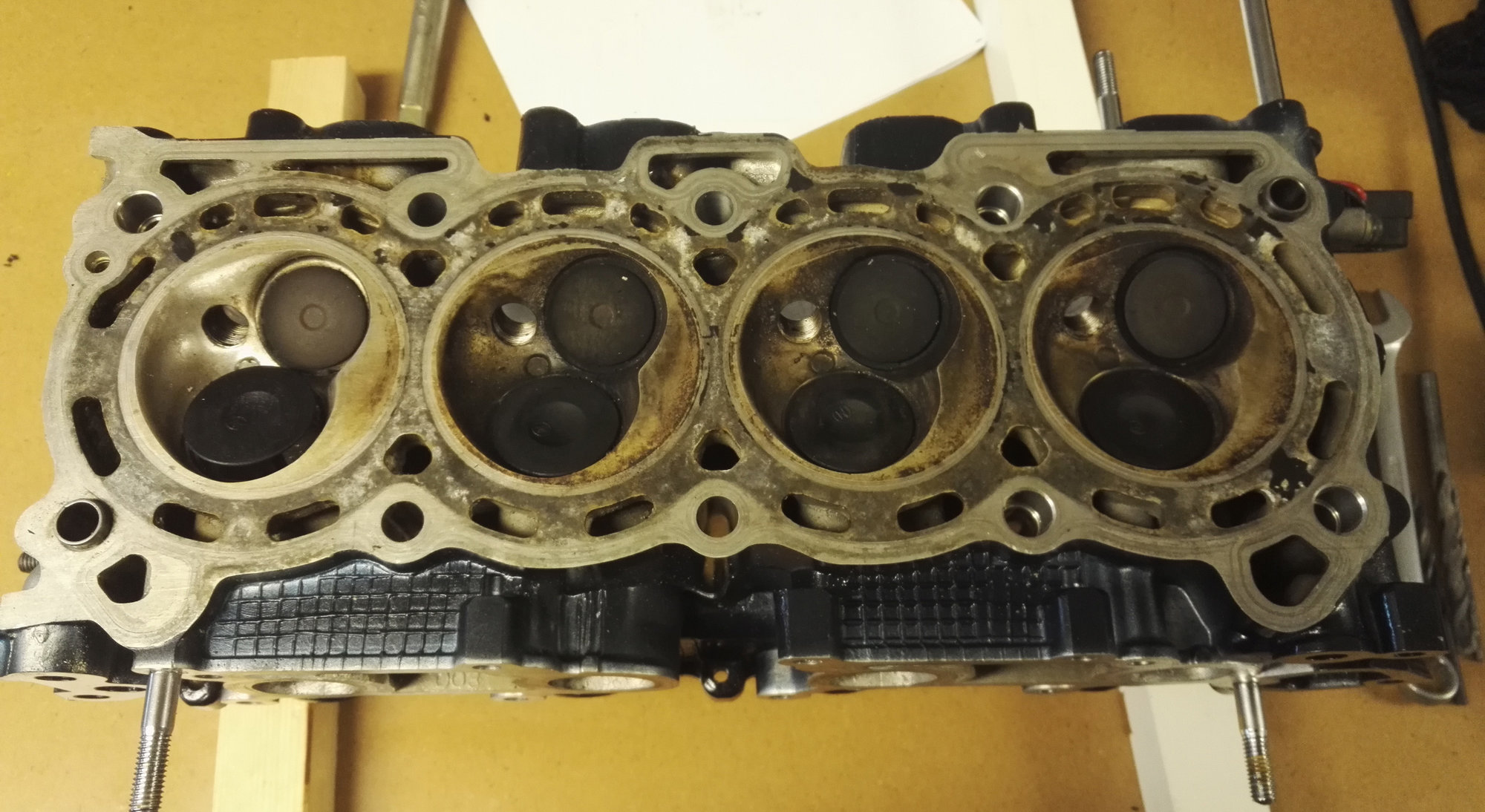

Håller på att försöka reparera en 2001 evinrude 4-takt (samma som suzuki DF70), som när den senast användes tog in vatten i oljan. Det här är ett gammalt projekt som legat i garaget i flera år, och jag är ingen expert på båtmotorer så jag hoppas kunna få lite hjälp här. Läget är att jag har monterat ned motorn och lyft av toppen (som jag också skall byta en trasig ventilfjäder på) och så här ser det ut.
Cyl. 4 (längst ned) är närmast ren från sot. Det måste väl innebära att det läckt in vatten i den? Eller kan det finnas någon annan förklaring till varför just den sotat mindre? Den trasiga ventilfjädern sitter för övrigt på 2an och har nog inget med vattenläckaget att göra.
Farhågan jag hade var att kylkanalerna skulle ha ärgat sönder (vanligt problem på årsmodellen), men de ser faktiskt väldigt bra ut. Under topp-packningen så har det blivit en del avlagringar vilket jag tolkar som att det måste ha krupit in fukt mellan packning och topp, men kan det vara orsaken? Packningen såg inte bränd eller förstörd ut. Toppen har inte slagit sig och skruvarna som höll toppen satt ordentligt dragna.
Om jag kan vara säker på att vatten letat sig in i 4:an så kan jag inte se några andra möjligheter än att det ändå skett genom toppen så borde jag anta att det bara är att skruva ihop med en ny packning och att problemet är löst?
Någon som har några andra kloka synpunkter?

Enligt min erfarenhet inom bilmotorer så kan jag inte se några andra fel än att topp-packningen är boven i dramat.
Var bara väldigt noga med att kontrollera att block/topp verkligen är helt plana innan montering.
Hej, jag kan inte heller se nåt annat än att vatten måste ha trängt in i cylinder fyra!?
    [Små yt-ångexplosioner antas då ske, vilket effektivt spränger och tvättar bort sot. Finns måhända mer info på nätets obskyra delar där sådan bekväm tvätt avsiktligt utförs? (Hm, utifrån ditt foto, skumt att ventiltallrikarna tycks likvärdigt svartsotiga kan jag fundera? Avgas-ventiltallrikar brukar räknas som motorers hetaste punkter på uppåt 700 grader. Vid 800 grader blir de rödglödgade, behövs då inga tändstift för att antända längre så motorn kan bli svår att stänga av.)]

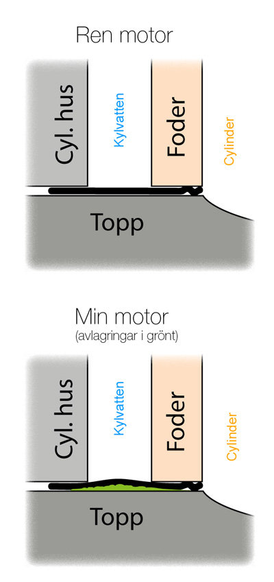

Det jag kan se är att det bildats en hel del avlagringar mellan packning och topp. I de områden där packningen inte har något mothåll (mot kylvattnet) så har det byggt upp tydligt med någon kalk/mineral-liknande substans. Det kan jag förstå, men sedan har det krupit ut mot packningens kanter där det egentligen inte borde finnas något utrymme för avlagringar att byggas upp. Lite som om toppen inte varit plan, eller dåligt åtdragen. Eller kan det vara någon form av fuktsprängnings som sker på vintern av den lilla mängd fukt som om möjligt samlats under packningen. Eller bygger dessa avlagringar tjocklek som "snigeldynamit". På värsta ställena såg det ut så här:
För att förklara vad jag menar (min tur att photoshopa)
Kan den här typen av avlagringar (det gröna) på något sätt spränga sönder tätningen i toppen?

Jag hade riktplanat toppen innan återmontering. Risken är annars att packningen går igen. Jag hade inte litat på stållinjalen...
