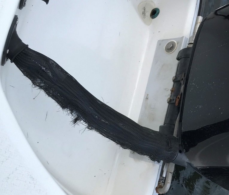

petgre 3 Postad 22 April , 2019 På min Ryds 510 GTI med 75 hk Optimax sitter det som en nätstrumpa som samlar ihop alla slangar etc till motorn. Istället för ett rör likt en dammsugarslang. Denna har nu börjat falla i tusen bitar. Någon som vet vad denna kallas och var man får tag på en liknande. Är det något hemmabygge? Ser inte ut så i alla fall! Gärna en med öppning undertill som försluts med kardborre eller liknande! //peter Dela detta inlägg Länk till inlägg Dela på andra webbplatser

petgre 3 Postad 25 April , 2019 Hur det ser ut idag Dela detta inlägg Länk till inlägg Dela på andra webbplatser
Kane 990 Postad 25 April , 2019 Kabelstrumpa kallas den. Finns bl.a. på Elfa. 1 Dela detta inlägg Länk till inlägg Dela på andra webbplatser
Thomas-1 311 Postad 25 April , 2019 Eller kanske den HÄR från Kjell&co? 1 Dela detta inlägg Länk till inlägg Dela på andra webbplatser
Gäst Postad 30 April , 2019 Sök efter Kabelskydd, kabelstrumpa eller kabelsamlare så borde du hitta det du söker eller likvärdigt. Dela detta inlägg Länk till inlägg Dela på andra webbplatser

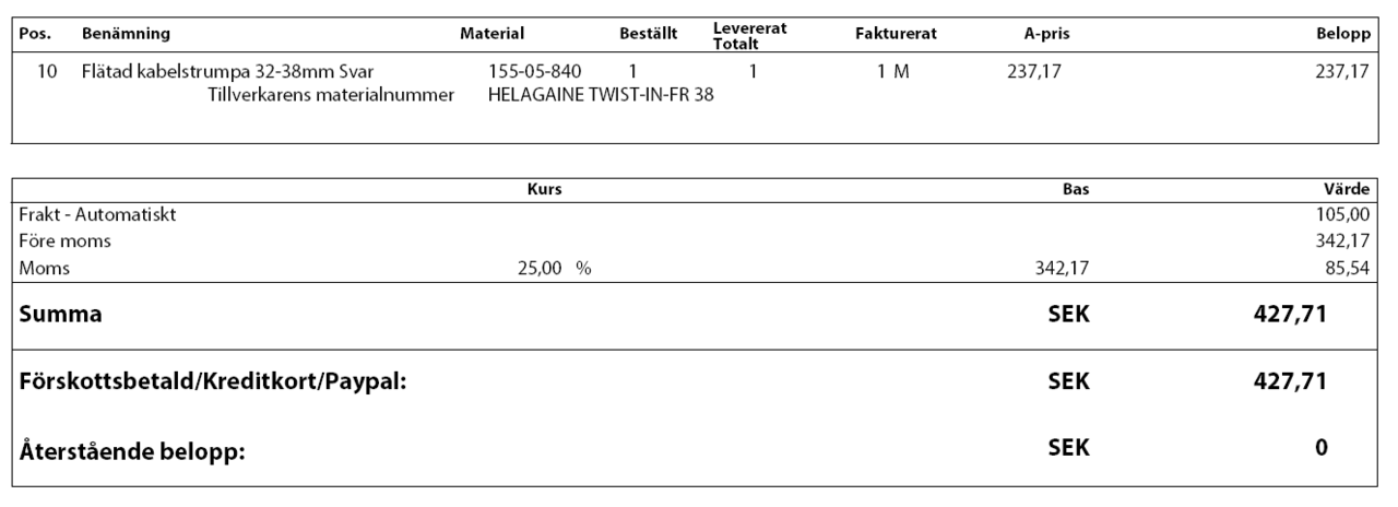

Robinjaha 7 Postad 25 December , 2019 2019-10-29 vid 11:14 skrev petgre: Glömde tacka för svaren Det blir nog en så här https://www.elfa.se/Web/Downloads/_t/ds/HT_Twist-In-FR_339-339_swe_tds.pdf Hur grov dimension blev det? Dela detta inlägg Länk till inlägg Dela på andra webbplatser
petgre 3 Postad 2 Januari , 2020 32-38 mm Ganska dyrt med moms och frakt, men nu ligger den i alla fall och väntar på montering 1 Dela detta inlägg Länk till inlägg Dela på andra webbplatser
