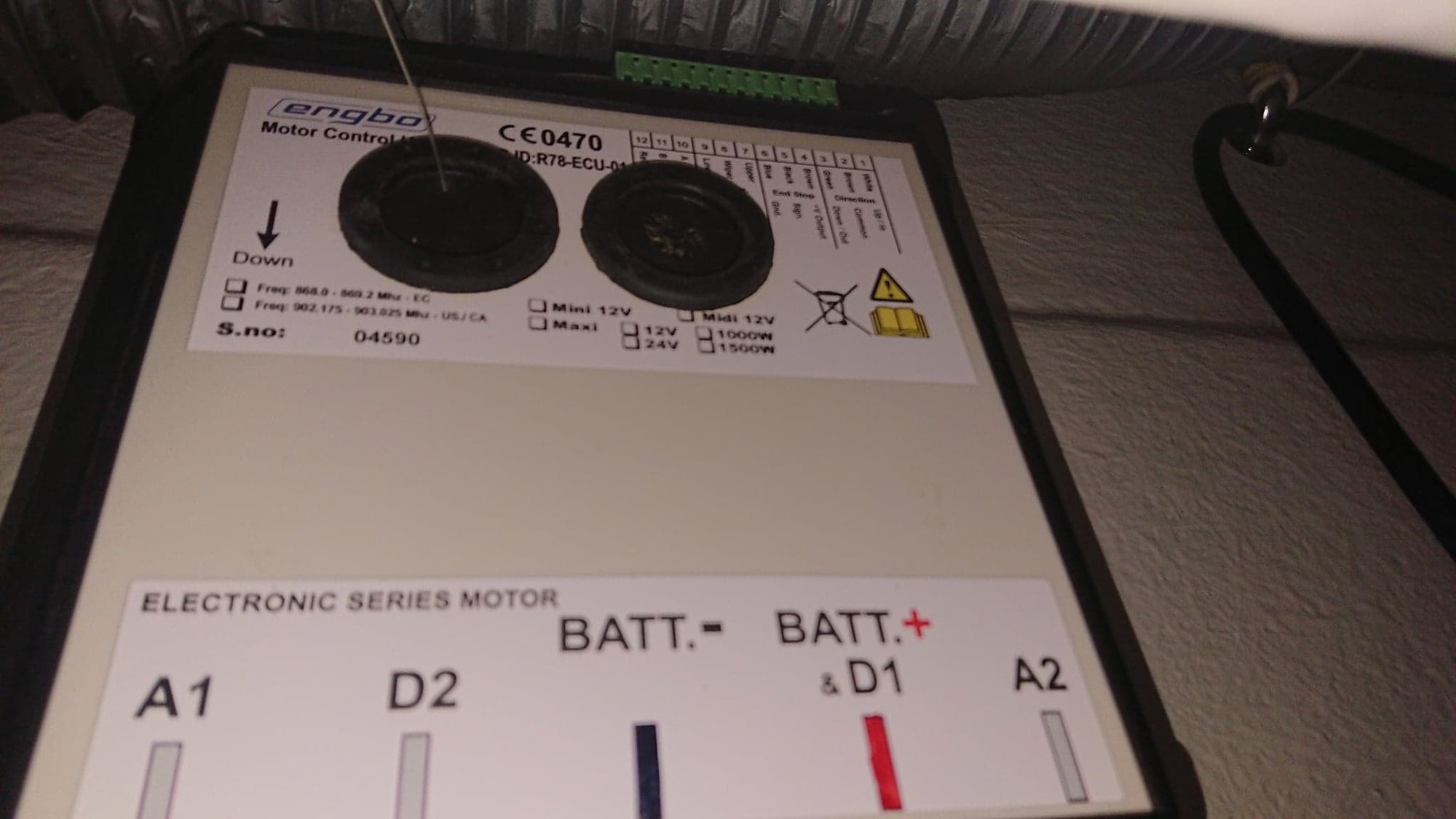

Har en Engbo 32 vinch i häcken. Efter vintervilan får jag inget liv i den. Varken med fjärrkontrollen eller den lokala trådbundna kontrollen. Det låter lite i själva vinchen när jag trycker på knapparna men ingen action whatsoever... Har mätt spänningen fram till kontrollboxen och den verkar ok, över 12 V. Vinchen har cirka tio år i service och fungerade utan problem i höstas.
Antar att det är något elektriskt och tänkte börja med att demontera själva vinchen för att kolla kabelanslutningar till motorn. Men jag begriper inte hur jag ska få av toppkåpan... Axeln som gypsyskivorna sitter på är i vägen för att jag ska kunna få av toppkåpan.  Kan tillägga att axeln går runt lätt med fingrarna.
Styrboxen har beteckning; R-78-ECU-01
Tacksam om någon med erfarenhet vill ge mig lite input.
Mvh
Karl
Kåpan ska av inåt, över axeln. Det är bra att ta av kåpan när det är varmt så att du minimerar risken att kåpan spricker.
