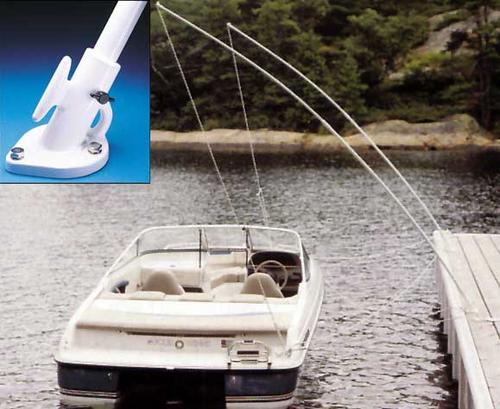

Hittade en bild på objektet.

Hå o hej med farbror Anders! Enligt bilden som föreställer dessa mooring whips så verkar det ju inte helt omöjligt att göra egna.... Funktionen är ju enkel, och utförandet ser nästan löjligt enkelt ut, på gränsen till klent. Leta reda på några egna spön, tillverka eller köp en fot som du fäster dessa i, och sist men inte minst några meter lämplig tamp. Bulleribång och slipperivipp, så har vi gjort oss ett mooring whip. :lol:
Tycker funktionen verkar skum (i alla fall i hamnar som det kan dra upp vågor i). Är det dokumenterat att dessa fiskespö av teleskop modell fästa i flaggstångshållare inte kröks då det blåser upp?? Är det gjort för kanaler/insjöar månne...
Arnold_s // Tycker att det verkar bra klent jag med, på gränsen till barnsligt. De måste väl vara gjorda mest för att förtöja kortare stunder? Iden är väl inte så dum annars. Använder man ett aluminium rör eller rostfritt i klenare dimensioner med de längderna så fjädrar ju de rätt så bra också. Borde med andra ord vara väldigt lätt att göra en försvenskad variant som håller för lite bättre tag....
Kan man inta köra igenom sina förtöjningstampar i vanliga elrör? med rätt dimensiom förhindrar den egna tampen att rören knäcks vi hård belastning???....
Spöna är gjorda i glasfiber, olika dimension och längd beroende på båtens storlek och vikt, och sedan finns det olika typer av fötter att fästa i bryggan. Den som visas på bild i denna tråd är en ganska klen variant av plast. Det finns även i metall med en fjädrande funktion och då är det inga problem även om det går en hel del sjö. De enklare varianterna är nog mest lämpade för kanaler etc.
