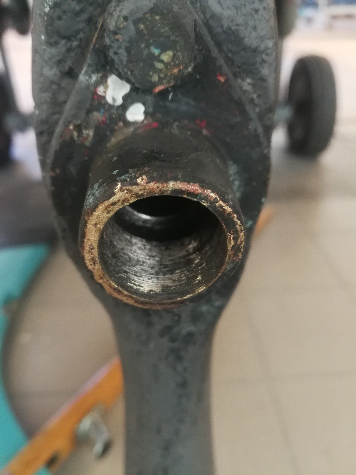

Nån som vet vad detta är för lager och var man kan få tag på ett nytt? Sitter på en nicandersnipa med en volvo penta md1a. Axeln är 22mm i mässing och innermåttet i stävlagret ca 26mm
Japp.
Det där är babbits.
