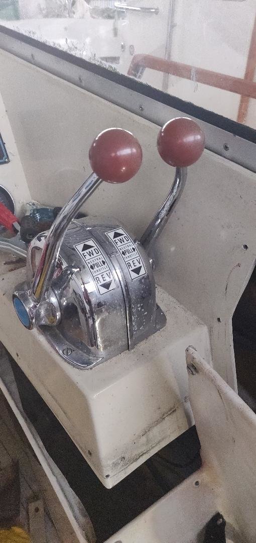

Det är omöjlig att justera tärningen så att det passa in i hålet. Det verkar så att kabeln är för kort, Kan jag justera kabels längd upp i reglaget? Jag har Morse reglage (se bilden)
Du har ju dubbelmontage, beter sig bägge dreven lika?
1 timme sedan skrev earendel:
Hej igen
Har du kollat att kabeln rör sig ute vid drevet, när du drar i spaken? Det kan vara så att kabeln har gått av.
