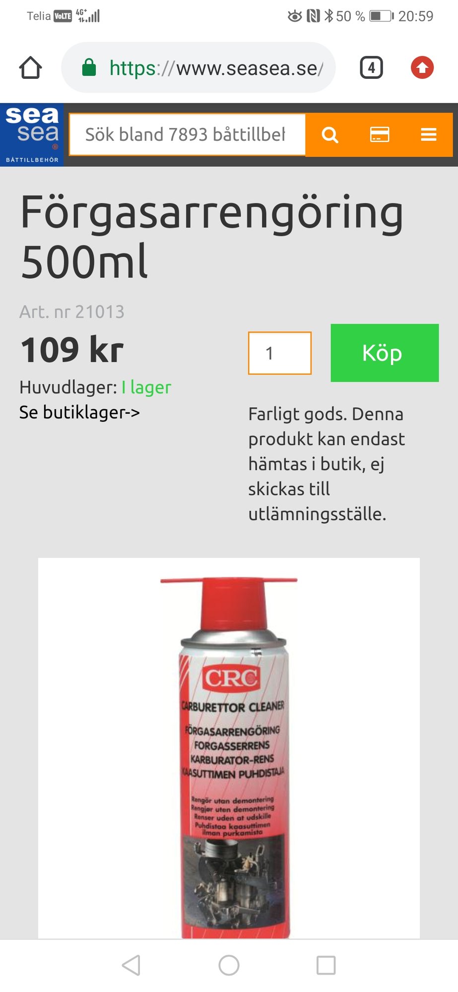

Ryds_hajen_yamaha60hk 0 Postad 17 April , 2019 Sitter med min förgasare isärplockad och undrar vilket rengöringsmedel folk rekommenderar?? Det har ärgat på vissa ställen. Dela detta inlägg Länk till inlägg Dela på andra webbplatser
pseudonym 1 167 Postad 17 April , 2019 En ultraljudstvätt är vad du behöver. Dela detta inlägg Länk till inlägg Dela på andra webbplatser
Ryds_hajen_yamaha60hk 0 Postad 17 April , 2019 47 minuter sedan skrev pseudonym: En ultraljudstvätt är vad du behöver. Tror du inte att denna funkar? Dela detta inlägg Länk till inlägg Dela på andra webbplatser
535GT 36 Postad 17 April , 2019 Varför köper du inte och provar då? Dela detta inlägg Länk till inlägg Dela på andra webbplatser
Ryds_hajen_yamaha60hk 0 Postad 17 April , 2019 3 minuter sedan skrev 535GT: Varför köper du inte och provar då? Ska göra det imorgon. Hitta den nyss men även läst att den ka se inte löser det som ärgat. Där av frågan! Dela detta inlägg Länk till inlägg Dela på andra webbplatser
