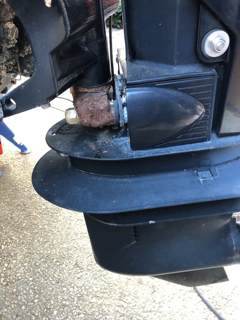

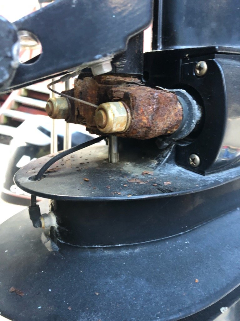

Hej alla kunniga. Någon som vet på direkten vad den rostiga delen är, om det är någon fara och om den byts på enkelt sätt? Motorn är en Optimax.
Fästet på bild har en axel genom motorfästet och ett motsvarande fäste upptill som brukar se lika jävligt ut. På detta sitter armen till styrningen. De är tyvärr gjorda i något gjutjärnsliknande material som rostar. Varit så i alla tider på de flesta(om inte alla) märken. Har det inte gått för långt kan det vara ide att slipa och måla på lite färg för att sakta ner processen.
Att byta betyder sannolikt att lossa den genomgåede axeln, ta av motorn och sedan skruva ihop det hela med nya fästen + styrarm. Märkligt att de stora märkena inte lyckats bättre med att undvika detta rostinferno efter alla år med denna konstruktion.
