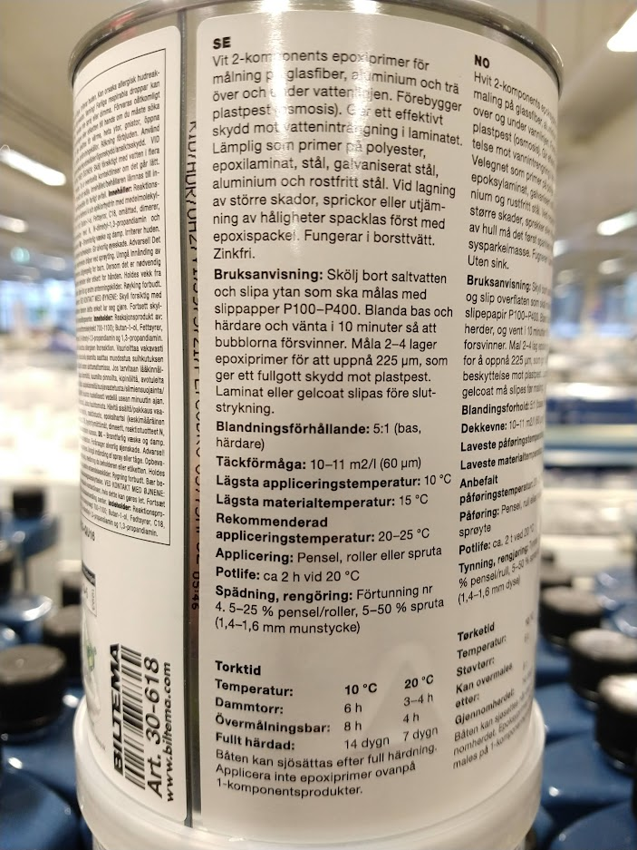

Jag måste be att få fråga igen.
Bå Biltemas burk står
Övermålningsbar 48h vid 5 grader, fullt uthärdad 14 dygn
Övermålningsbar 16 vid 20 grader, fullt uthärdad vid 7 dygn

undrar om Biltema bytt färg för på hemsidan står det nu torktid 3-4h vid 20°, övermålningsbar 4h och lägsta appliceringstemperatur 10°.
Undrar vad torktiden är vid lägre temperaturer för 20° lär vi ju inte få innan sjösättning?

Såhär står det på burken:
Det är smart att måla på morgonen om temperaturen är på gränsen eftersom det är viktigast att temperaturen är bra i början av härdningsprocessen men inte så viktigt senare.
