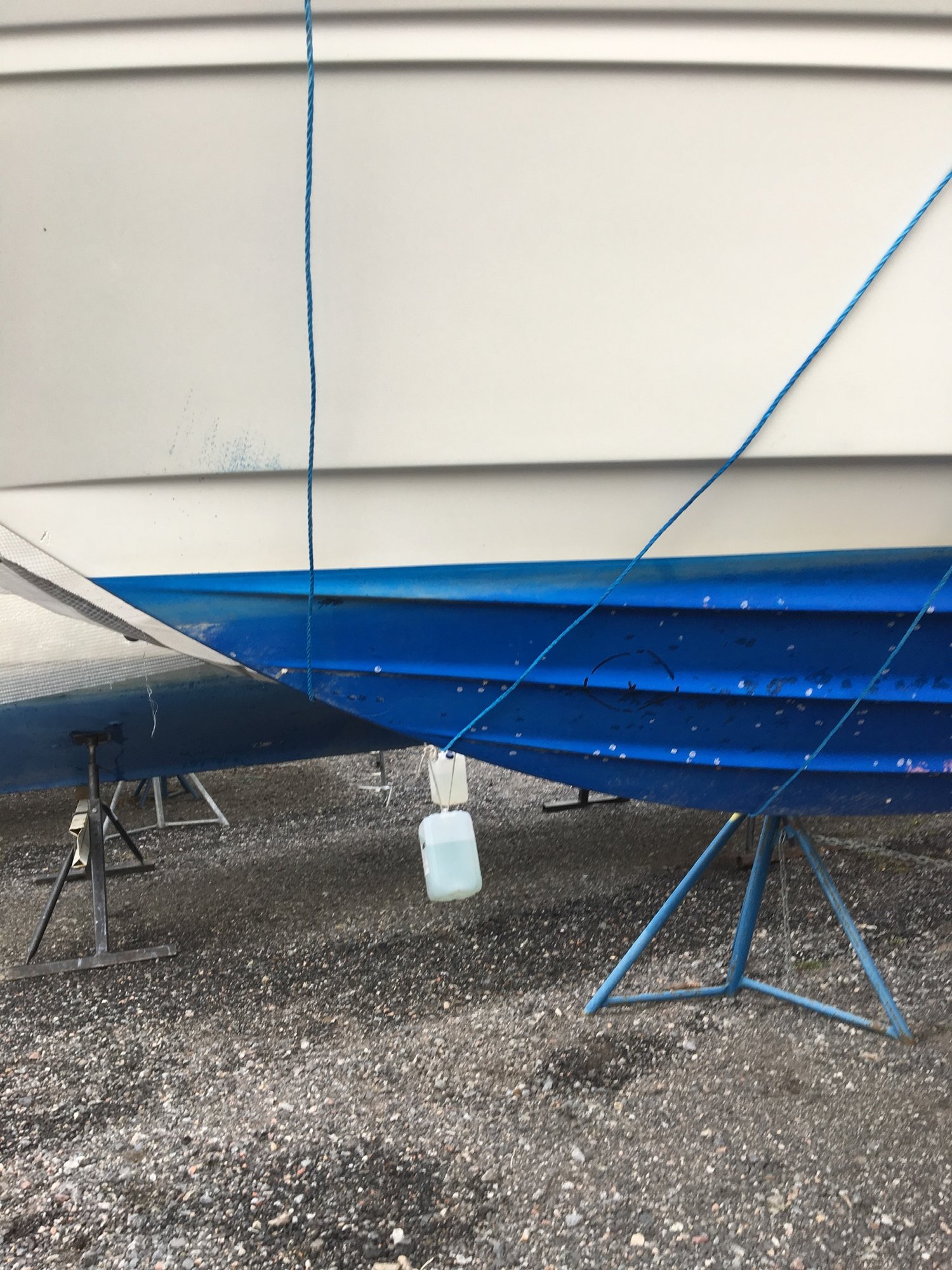

Jag har markerat upp på båten men känner mig inte helt nöjd med placeringen, därav detta inlägg.

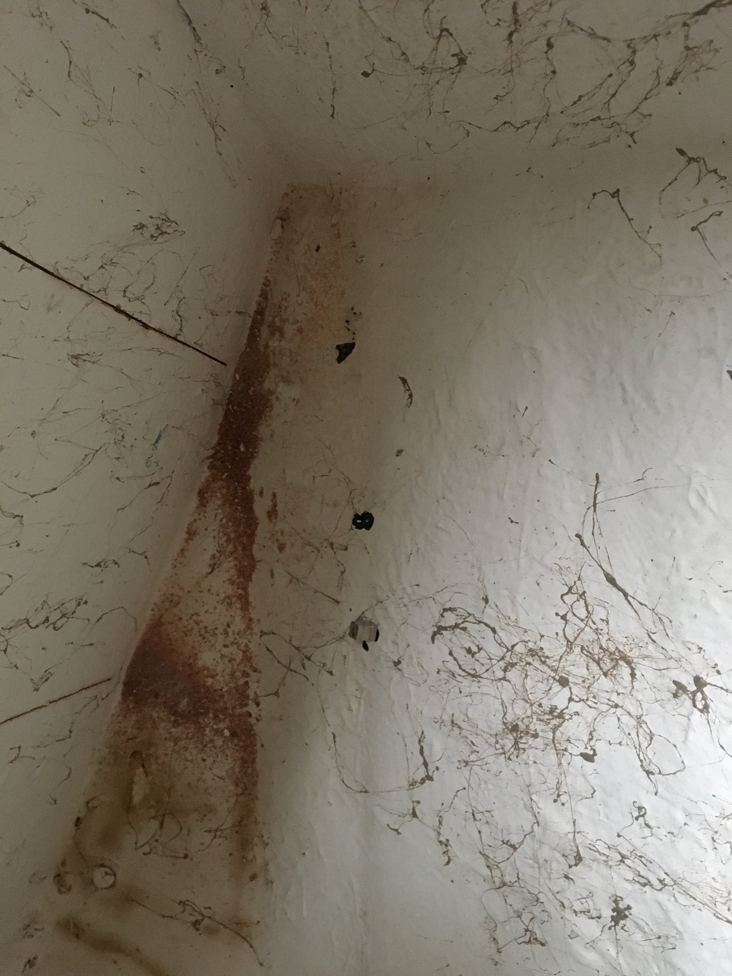

På bilden nedan framgår markeringen på skrovet, andra bilden visar A, B, C markeringar på insidan (A är mot fören). Det är ungefär så långt ned jag kan gå innan röret skulle ta i den plana delen invändigt.

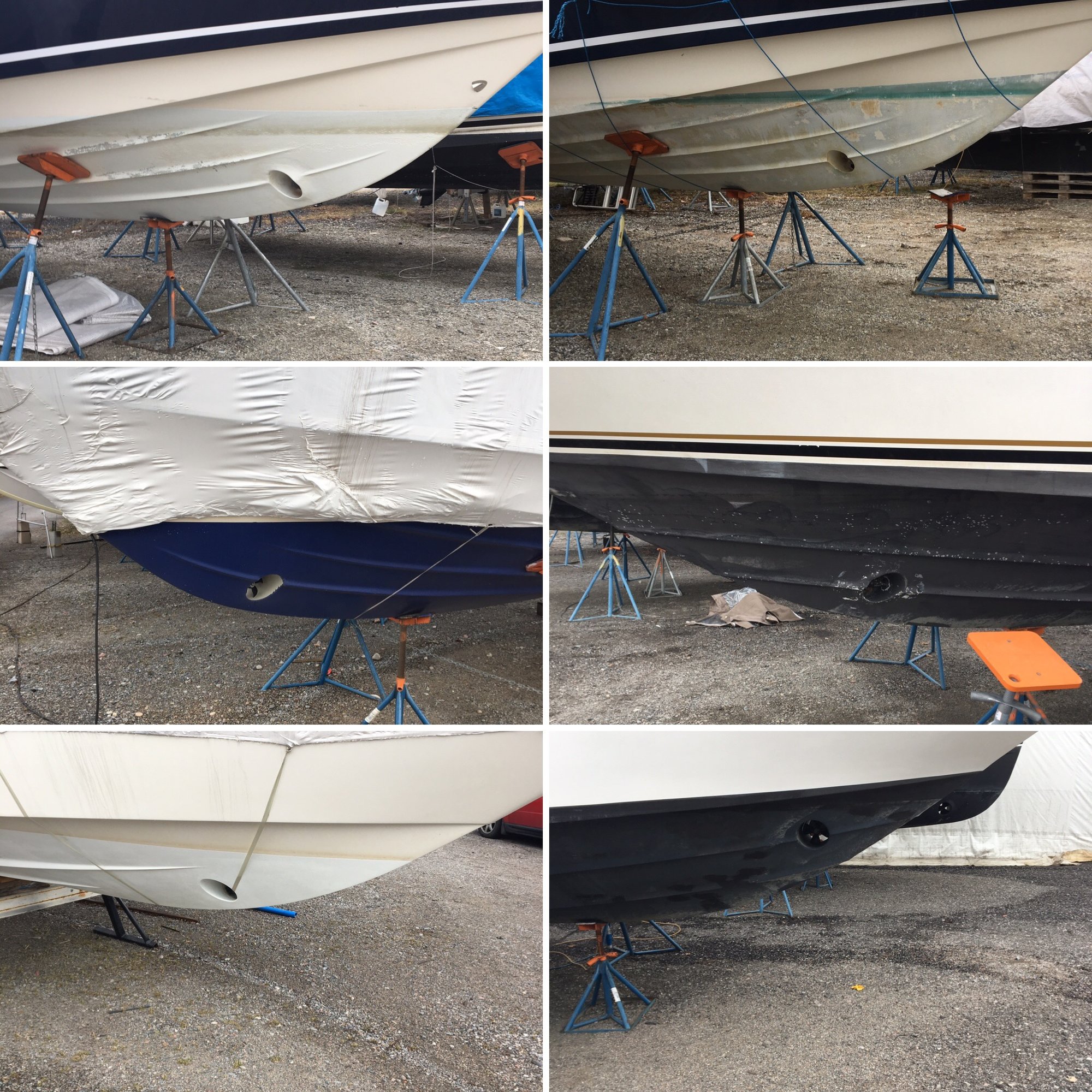

Vad säger ni, när jag gick runt på marinan idag ser jag att de allra flesta bogpropellrar sitter längre ned.
Ett axplock av bogpropellrar från marinan :)

Överkanten på tunneln bör som du skriver vara en tunneldiameter under vattenytan.
Har du det rätta djup på tunneln är det bättre att flyta fram tunneln - om det är praktiskt möjligt - än att flyta ner den.
Ju rundare kanter du kan få in i tunneln desto mera kraft får bogpropellern eftersom tryckfallet in i tunneln blir lägre. Du bör försöka uppnå en radie på kanten som är 1/4 av tunneldiametern, dvs. ungefär rundningen på en öl-/läsk-burk .

Ja, min tanke var att jag ville flytta nedåt eller framåt, ännu hellre både och.
Men inne i båten tar det stopp, verkar vara dubbelbottnad. Jag får klura på om jag kan såga upp ytterligare inifrån så jag får den rätt placerad.
Har sett installationer på liknande båtar men då verkar de kommit åt ända ned till skrovbotten även på insidan. Jag får undersöka om det är riskfritt att såga upp ytterligare :)
Många, kanske de flesta monteringar görs av varv. De sätter grejerna där det är enklast för dem. Inte nödvändigtvis där det är bäst.
