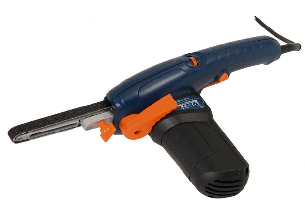

Jag hade problem med motorkåpan som tog i ena avgaslimpan och orsakade vibrationer och högt ljud. Jag löste det med en bandslip och slipade bort en centimeter eller så i "taket" på motorkåpan runt det ställe där avgaslimpan skavde.
