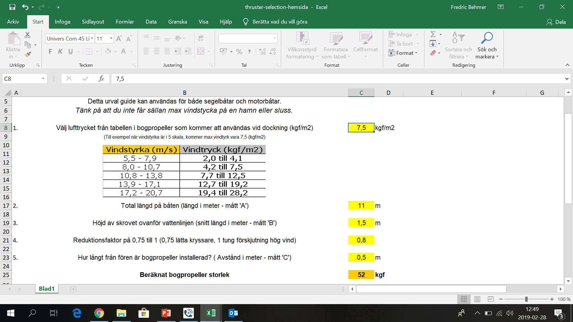

Då hittade jag en bra prislapp på en Vetus bogprop, en 55 kp (4,2 hk) för 7990 kr vilket känns överkomligt. Hittade dessutom denna mall för beräkning av val av storlek. Glad i hågen åkte jag till butiken som ifrågasatte storleken och fick detta bekräftat av Vetus själva som ansåg att jag borde välja en 75 kp istället. Skillnaden i pris är det dubbla (15490 kr).

Med 55 kp som jag varit inne på klarar jag att stå pall för en vindstyrka på 8- 11 m/s. Räcker inte detta?
Jo, det räcker om vinden inte blåser mer än 11 m/s. Det kan den ofta göra, särskilt i byarna.
Räknade på min båt, en Yamarin 79 DC, 2 ton. Fick 53 kgf. Även när det blåser mindre får jag köra bogpropellern länge för att mota avdriften. Rena segelbåten i vissa fall.:(
