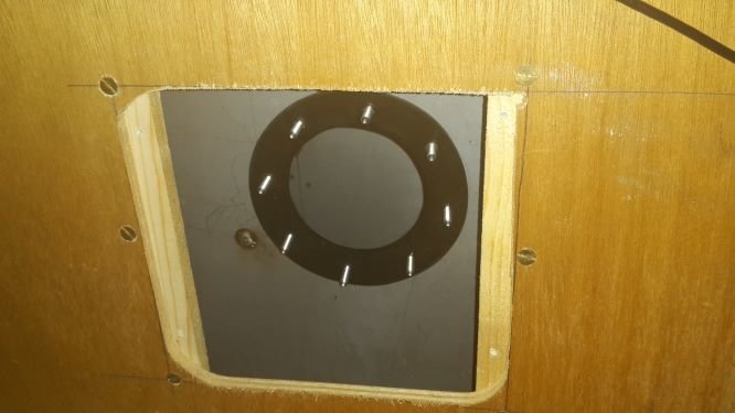

Det har jeg gjort i min Nidelv 24. Jeg har en 90 liters dieseltank av 6 mm (?) aluminium der jeg brukte en stikksag. Båten er fra 1980, og jeg ville sikre meg at det ikke lå "dieseldyr" eller noe annet uønsket i tanken. Jeg tømte tanken først for å kunne se best mulig og evt tørke opp. Diameteren på hullet er 120 mm. Jeg gjenget opp utenfor hullet med 6 mm gjenger og skrudde inn syrefaste (A4) bolter fra baksiden. Brukte også gjengevæske. Jeg hadde en klar plexiglassplate jeg skar til og tettet med korkpakning som jeg også skar til. Festet tilslutt med låsemuttere.

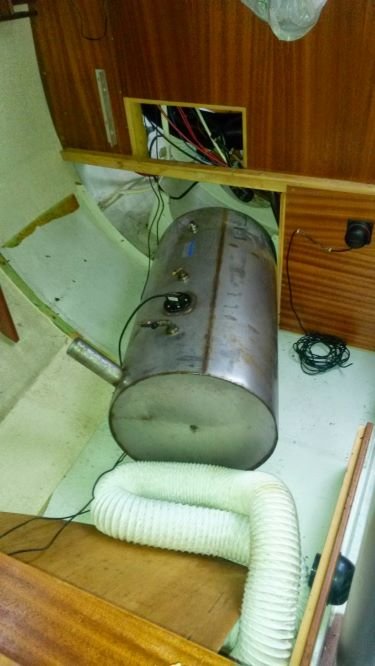

Om du inte skall ha jättestor öppning kan man enligt tillverkaren (mekanisk verkstad i Malmö) montera denna på kortsida som jag gjorde. Inte helt enkelt annars med tank utformad som en tunna. Hålsåg funkade men det kräver sin maskin att orka igenom. Tömde och damsög spån efteråt men det har funkat sedan montaget 2015.
