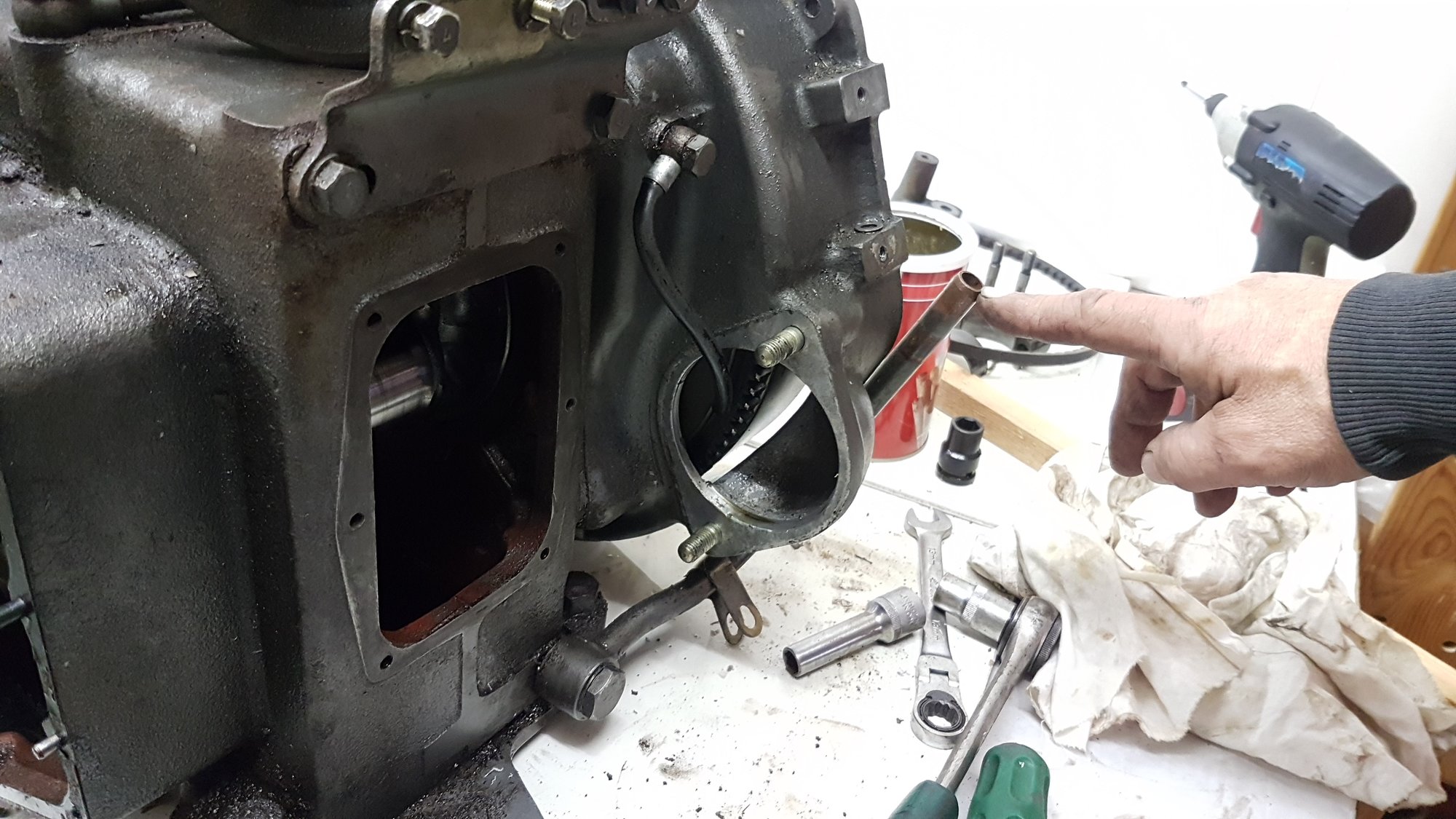

Polaren har plockat ur sin motor, en YSB12, för renovering.
Nu hittade vi ett öppet rör, som går till botten av vevhuset. Vad kan detta vara?
Ett rör för ursugning av olja?
Det bör väl i så fall normalt vara pluggat.

Det är ett rör för oljetömning av vevhuset.
Men frågan är om det ska tätas vid drift?

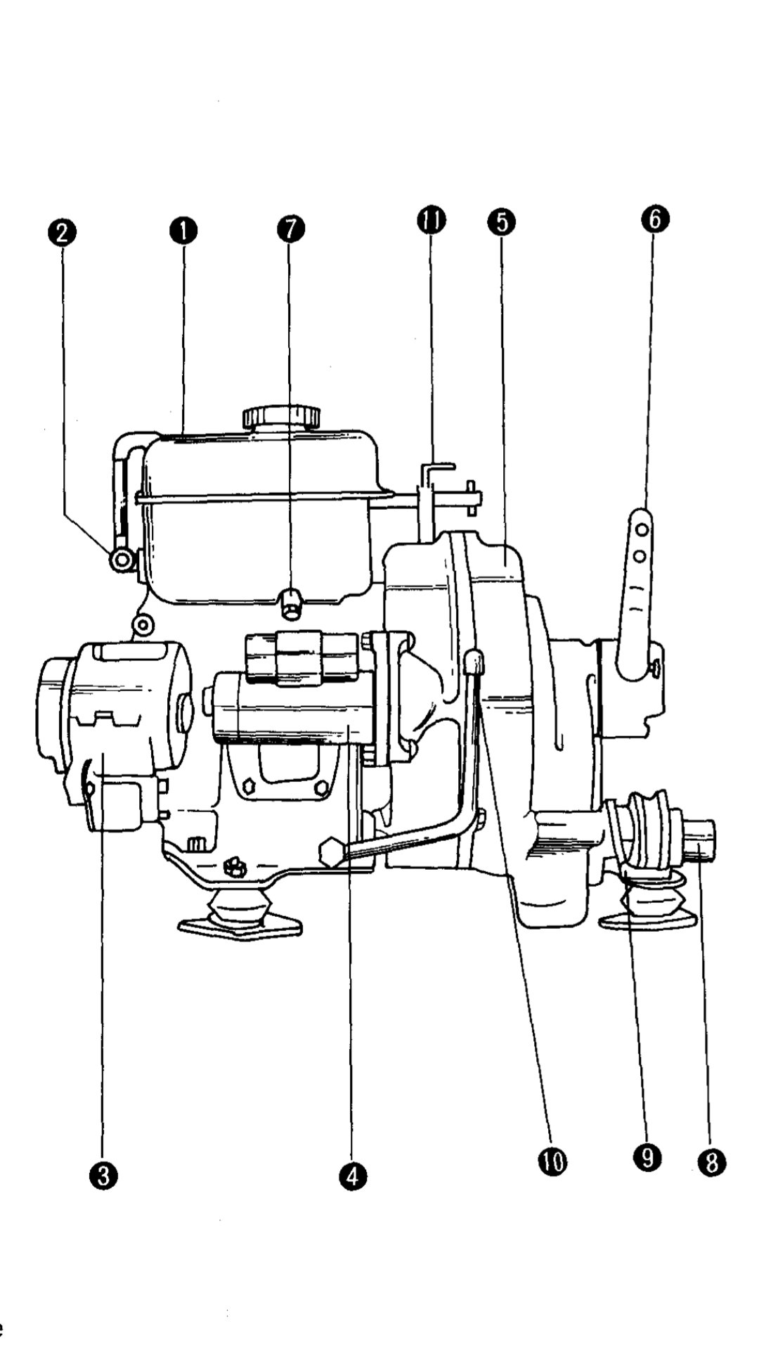

Hittade en bild, där det ser ut att vara en propp i änden på röret.

Sitter en liten gummihatt på där normalt. Om man puttar av den när man torkar rent i motorrummet så får man torka igen när man har kört motorn en stund 🙂
Röret sitter för att suga ur oljan ur motorn när det är trångt under.
