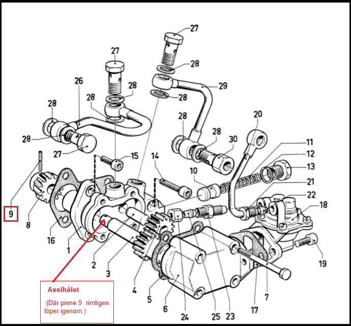

Hej! Som du själv är inne på så verkar hela "pumppaket" ha lagt av?
Borde vara smått omöjligt, men tidens tand kan ha drabbat "pinne 9" enligt skissen nedan?
Skulle lossat pumppaketet och kollat skicket hos "pinne 9*" noga!
Är ju lätt gjort, bara 4 st långa skruv. (I bilden nr 7 vad jag kan förstå.)
*) Det är ingen homogen pinne, snarare en plåt som formats rund. Inte hela varvet runt, en längsgående öppning anas t.o.m. i bildens reservdelsskiss. Förmodligen för att sådan rullpinne kan fjädra litet jämfört med en homogen stålpinne och därmed minska risken för att den kryper ut ur sitt hål?
Bildkälla: PDF
Lätt gjort?? Tycker det ser trassligt ut... Kan man inte se det om man bara lyfter bort huset #6 tros? Vad annars orsakar ett lågt oljetryck? Oljenivån är bra. Men noterar att sladden till givaren är lite naggad. Vart leder den tross, har inte kollat det...
Mina banjobultar #27 är väldigt rostiga. Kan kanske också sådant påverka. Försöker nu se lite ljust på tillvaron...
Ring Albinmotor.com (Fors Marin) i Göteborg, det han inte vet om Albinmotorer är inte värt att veta.
/B
Som Thomas skriver går spännstiftet  ( pinne 9) av så stannar både oljepump och bränslepump!
Nej i huset 6 finns bara kammen som driver bränslepumpen.
Oljenivån har inget med trycket att göra.
Att banjoskruvarna är rostiga på utsidan spelar ingen roll i sammanhanget.
Jag är övertygad att det är spännstiftet som är av.
Allt behöver inte monteras isär, lossa oljepumpen från blocket, då får du ut allt i en "klump", och spännstiftet går att byta ut utan ytterligare demontering, ja du får ta av drevet så att delarna från spännstiftet går att slå ut från drev och axel.

Skrev nog lite fel ovan, pumppaketet verkar sitta med tre skruvar.
Nr 15 (2st) och nr 14 (1st). Svårt att se i skissen men dessa bör gå att lossa utan att först  lossa de långa skruvarna nr7?
Öppnas oljepumphusets skruvar (nr7) så krävs sannolikt "prajmning" för att få igång pumpningen.
D.v.s. kugghjulspumpen är knappast tillräckligt gastät för att luftfylld själv få igång pumpningen. Därför behöver den initialt hjälp med att oljefyllas.
Den hjälpen kan nog ges på olika* sätt, lossa t.ex. pumputloppet och häll ner motorolja via nån provisorisk slang.
Inte helt lättmekat ifall pumpen måste delas men förhoppningsvis så är skruvarna 15 & 14  åtkomliga ändå?
Annars kan du kanske lossa enbart bensinpumpen och kontrollera att axeln rör sig även om du bromsar den på nåt lämpligt sätt. Jag förmodar att axeln har en kamnock som driver  bensinpumpens fram- och återgående membranmekanism?
