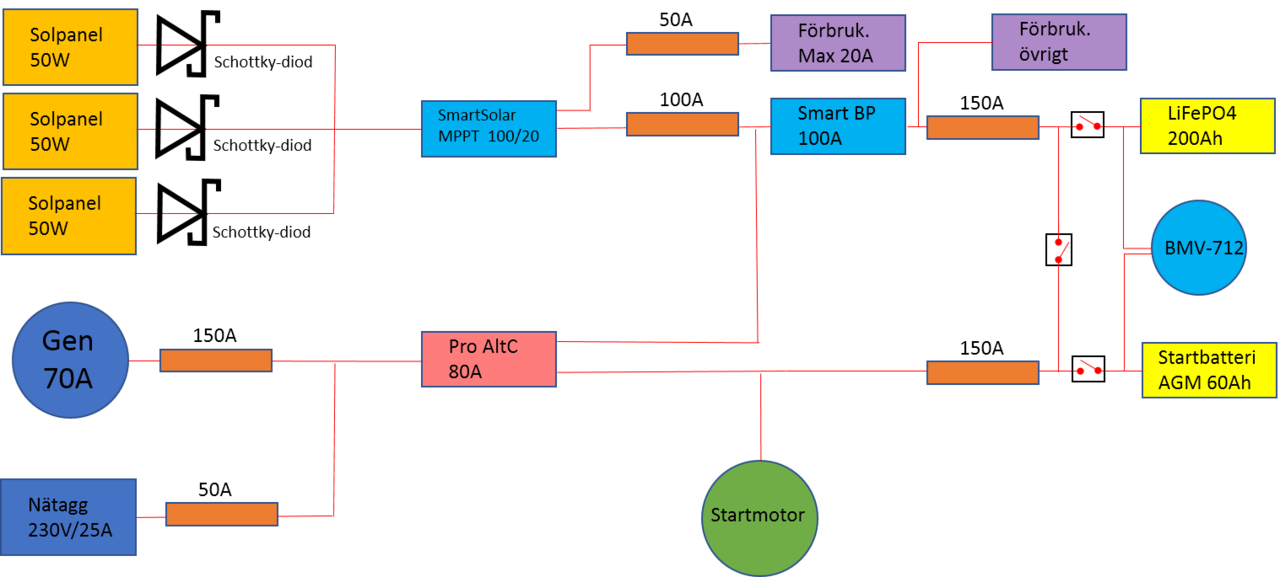

Så här tänkte jag min lösning (som jag håller på och kopplar in nu). Se bild nedan. Har jag tänkt fel någonstans? (text på engelska för att jag tänkte skicka den till EV Power för koll)
Orosmoment är:
1. BMS-relät klipper ju laddströmmen när batteriet fullt, kan den stegförändringen ge spänningsspikar från generatorn (som ju är en spole) eller skada likriktardioderna i generatorn? Eller jämnas det ut av de andra batterierna?
2. Kommer LiFePO4-batteriet ta så mycket laddström att startbatteriet & bogisbatteriet inte får tillräckligt?
3. Var bäst ansluta solcellsregulatorn? Innan laddfördelaren (som på bilden), eller så att den bara driver LiFePO4-banken?
Redigerad av Braempa
Tänkte koppla in en Sterling ProAltC 80A samt uppgradera elsystemet med LifePO4 utan BMS. Blev fundersam hur man bör koppla ihop detta och var och hur stora säkringar som behövs, framförallt när stora strömmar kan uppstå vid laddning av LiFePO4. Ska det vara en säkring mellan generator och ProALtC eller kan generatorn skadas om säkringen löser ut?
Befintlig generator på 35A ska bytas ut till kanske 70-90A (motor MD7A så större generator torde inte kunna användas). Kommer tex laddströmmen till LifePO4 på kanske 80A kunna orsaka problem för övriga komponenter i detta första koncept på elschema.
För de fyra LifePO4 Winston-cellerna på 3.2V räcker det väl med att parallellkoppla dessa med förbindelsebleck samt bunta ihop cellerna och placera dessa skyddat i en låda för att erhålla 12V. Samt ha en huvudbrytare omedelbart nära pluskabeln och därefter en huvudsäkring.
Vid balansering med ISD Battgo BG-8S måste väl alla celler kopplas isär eller hur ordnar man detta på ett smart sätt?
Att överladda LiFePO4 med ström från solpaneler borde väl kunna undvikas genom att ställa utspänningen i MPPT-regulatorn och eller i batterivakten. Eller ska man bryta strömmen från solpanelerna när båten inte används?
Solcellsregulator: Victron Smartsolar 100/20
Batterivakt: Victron Smart BatteryProtect 100A
Batterimätare: Victron BMV-712 Smart
LifePO4: 4st Winston WB-LYP200AHA LiFeYPO4 (3.2V/200Ah WIDE)
Balansering av LifePO4: ISDT BattGo BG-8S Smart Battery Checker
Tacksam för synpunkter på detta.
Redigerad av per_62

Generatorn brukar inte ge mer än vad den ska ge. Jag har byggt elvek med generator+gräsklipparmotor och manuel spänningsreglering. Aldrig att generatorn gett mer än vad som står på skylten. Den blir varm och verkar även dra ner pga det. ProAltC har en tempprobe som ska se till att den inte blir för varm. Jag tyckte den drog ner lite väl tidigt så jag ska få till en bättre kylning.
Min generator börjar också slira efter full belastning ett tag.
ISDT fungerar utan att cellerna kopplas isär.
Har man som i det här schemat, även en smart BP så kan man tryggt låta solpanelerna ladd.
Antagligen kommer du ända sitta i 14 dagar och stirra på alla mätarna.
Synd att man inte kan fjärravläsa BMVn.
Vill helst inte sitta och titta utan hellre ha ett system som i princip sköter sig själv huvuddelen av tiden.
Men vad är det för anslutningskontakt man ska ha till balanseringen med ISDT BattGo BG-8S Smart Battery Checker?

Du behöver 8+2 kontakter. Jag köpte samma som sitter ISDTn och skarvade bara kablarna.
Annars gillar jag DEN här typen + en 2-polig.
Haha, jo det klart det är kul med en kontroll som blinkar blå som Adolphson & Falk sjunger om!
Finns en figur längst ner i denna länk där det är 9 anslutningar.
8+2 kan väl inte vara rätt?
Så vad är det för typ av anslutning och var hittar men en sådan?
XH 2.54 balance port?
JST 2.0mm PH 9-Pin Female Housing Connector?
Redigerad av per_62
Jag tänkte nog fel, du har fyra celler och då behövs 4+1 ledare + XTC-kontakten för strömmatningen när man ska balansera.
Tur att eBay har en purchase history. Så här hette kontakten med kablar.
"8S1P Lipo Battery Charger Balance Connector Adapter Plug Cable Wire 150mm"
Tack, jo 4st celler. Då ska jag nog hitta rätt kablar. Det var den där 8S1P som jag var osäker på.
