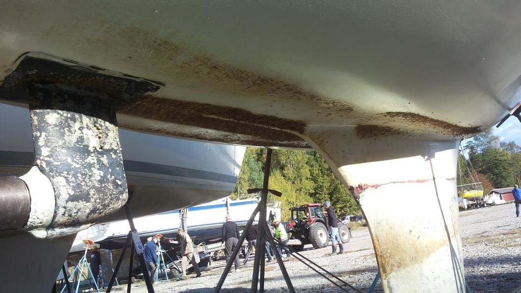

Ursäkta väldigt OT, men jag vill skriva detta för att inte avskräcka andra från att låta bli att bottenmåla. Det funkar ganska bra faktiskt.
Men vist finns det förbättringspotential, men kappseglar man inte så kan man acceptera detta resultat tycker jag.
Ibland blir det lite kvar i vattenlinjen, men då kan man ju "bada bort" det eller borsta från bryggan.

Du ser ju missarna på bilden, det kan vi som inte kappseglar leva med.
För mig är det okej om du vill ha en antifoulingfärg, men som det verkar blir utbudet mer och mer begränsat och möjligheterna att använda sådan färg stryps. På Bosö BK är det inte längre tillåtet att måla med färg som hämmar beväxning och har man sådan färg sedan tidigare får man inte högtryckstvätta botten. Miljösamverkan i Stockholms län arbetar för gemensamma regler och som jag ser det är det inte uteslutet att detta kommer att innebära förbud även i Östersjön, inte bara i Mälaren som idag.
Vi har aldrig behövt ändra våra planer för att tvätta botten, men ibland måste vi ta en omväg, men fortfarande seglar vi ju. Själva tvätten tar inte mer än absolut maximalt 30 minuter, oftast tar det inte mer än 15 - 20 minuter totalt.
Nu blev det längre än jag tänkt, men det viktiga är att inte skrämma de som vill pröva att låta bli att måla. Blir man inte nöjd är det ju bar at börja måla igen, så länge det är tillåtet eller ger någon effekt.

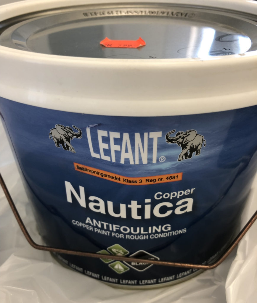

Lyfter denna tråd.
Har båt målad med Nautica behöver bättra på några ställen.
Har ni något förslag med vad man kan bättra med ?
Har varken tid eller lust att slipa ned hela botten och börja om med en ny färg.
Tacksam för svar
Vi bättrade i år med Hempels hard racing copper på några ställen (får se hur det blir). Har alltid bara bättrat på bottenfärg. Tidigare Lefant Nautica då. Båten ser kamouflagemålad ut vid sjösättning. Vi har absolut inte mer påväxt än andra båtar vid upptagning, så vi fortsätter med detta system, men kanske struntar i att måla öht ett eller annat år framöver. Båten ligger på ostkusten.
Fördelar är ju att det går fort, är billigt, syns inte någon skillnad (i sjön).
Nackdelar, ser inga faktiskt.
Återkoppling; eftersom jag ställde frågan... jag hittade en 2,5-litersburk på en butik, så jag klarar mig ett tag till
