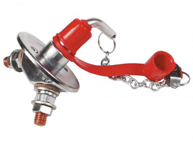

Pentax 724 Postad 29 Augusti , 2018 Här är en bra huvudbrytare. Undvik dom med röd plastnyckel. Dela detta inlägg Länk till inlägg Dela på andra webbplatser
Mackey 4 895 Postad 29 Augusti , 2018 42 minuter sedan skrev Pentax: Här är en bra huvudbrytare. Undvik dom med röd plastnyckel. Varför ska man undvika dessa? Jag förstår att det inte är kulören utan något annat. Är plastnyckel dåligt? Är det något särskilt fabrikat som är dåligt? Är det någon särdkild teknisk lösning som är sämre än andra? Vi har brytare från Hella som har fungerat i minst 20 år och dessa verkar vara bra, men de har röd plastnyckel. Mackey Dela detta inlägg Länk till inlägg Dela på andra webbplatser
Pentax 724 Postad 29 Augusti , 2018 Den dagen det går varmt i kablarna och plastnycklen har blivit degig förstår du nog varför. Inte så lätt att bryta med en klick deg, dessutom håller de brytare med metallnyckel en högre kvalite har starkare fjäder, ja helt enkelt bättre, behövs inte filas varje år som någon gör har jag läst. Den jag föreslagit kostar ca 300 kr. de med röd plastnyckel brukar ligga på strax över en hundring. 😉 Dela detta inlägg Länk till inlägg Dela på andra webbplatser
Steinbok 0 Postad 29 Augusti , 2018 19 minuter sedan skrev Mackey: Varför ska man undvika dessa? Jag förstår att det inte är kulören utan något annat. Är plastnyckel dåligt? Är det något särskilt fabrikat som är dåligt? Är det någon särdkild teknisk lösning som är sämre än andra? Vi har brytare från Hella som har fungerat i minst 20 år och dessa verkar vara bra, men de har röd plastnyckel. Mackey Intressant, var köper man den du hittat med metallnyckel? Dela detta inlägg Länk till inlägg Dela på andra webbplatser
bhemac 2 860 Postad 29 Augusti , 2018 Man ska nog säga att det är hundrakronors brytarna som är dåliga. De för 2-300 är bra inkl Biltemas Dela detta inlägg Länk till inlägg Dela på andra webbplatser

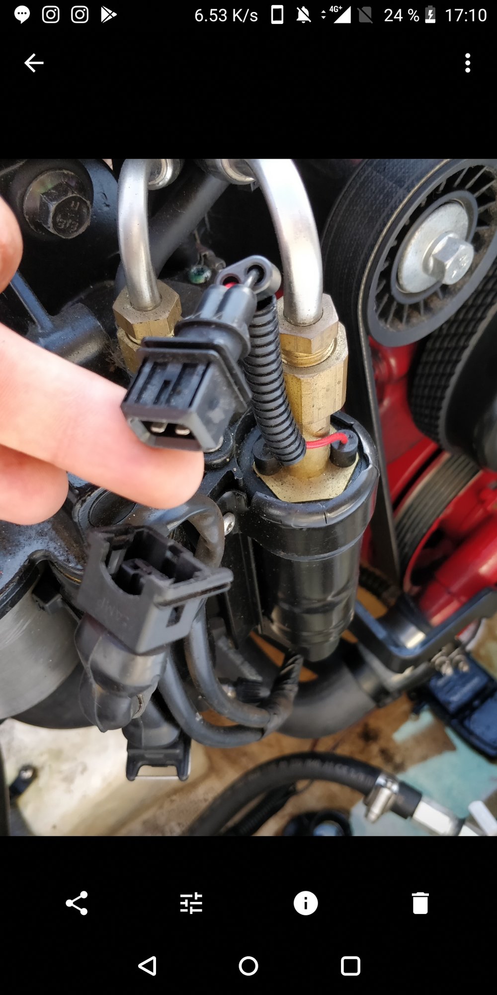

arrebarre 8 Postad 3 September , 2018 Allright. Har minus på batteriet medan som jag mäter nedan. 1. På batteriet mäter jag 12,83v 2. På pluspolen bakom strömbrytaren mäter jag 12.83v 3. På plus kabeln som går från huvudbrytaren till motorn mäter jag också 12,83v. Är det det som är solenoiden? Dela detta inlägg Länk till inlägg Dela på andra webbplatser
arrebarre 8 Postad 3 September , 2018 4. Jag vet inte vad detta är för röd kabel men den verkar ej ha ström iaf. Ska även kolla säkringarna. Dela detta inlägg Länk till inlägg Dela på andra webbplatser
Lawner 3 Postad 3 September , 2018 Vrider du på nyckeln och försöker starta när du mäter? Vad får du från minus batteri till plus på Startmotorn? Bör visa typ12.8? Vad läser du när du sedan försöker starta? Dela detta inlägg Länk till inlägg Dela på andra webbplatser
arrebarre 8 Postad 3 September , 2018 2 timmar sedan skrev Lawner: Vrider du på nyckeln och försöker starta när du mäter? Vad får du från minus batteri till plus på Startmotorn? Bör visa typ12.8? Vad läser du när du sedan försöker starta? När du skriver plus på startmotorn, ska jag mäta på den röda kabeln då som går från batteri till motorn? D.v.s själva kabelns spänning eller är det någon annanstans på startmotorn? Dela detta inlägg Länk till inlägg Dela på andra webbplatser
Lawner 3 Postad 3 September , 2018 9 minuter sedan skrev arrebarre: När du skriver plus på startmotorn, ska jag mäta på den röda kabeln då som går från batteri till motorn? D.v.s själva kabelns spänning eller är det någon annanstans på startmotorn? Jupp mät på den röda där den är kopplad på Startmotorn Dela detta inlägg Länk till inlägg Dela på andra webbplatser
arrebarre 8 Postad 3 September , 2018 31 minuter sedan skrev Lawner: Jupp mät på den röda där den är kopplad på Startmotorn Ok då förstår jag. Då är det den som är startmotorn, längst ner. Då gör jag det, fixar 1 man till som kan starta medan som jag mäter under start. Tack! Testar snarast! Dela detta inlägg Länk till inlägg Dela på andra webbplatser
Lawner 3 Postad 3 September , 2018 6 minuter sedan skrev arrebarre: Ok då förstår jag. Då är det den som är startmotorn, längst ner. Då gör jag det, fixar 1 man till som kan starta medan som jag mäter under start. Tack! Testar snarast! Sladdar med krokodilklämmor är oerhört praktiska vid denna typ av övning. Vill minnas jag köpte ett 4pack nästan gratis på Biltema. Dela detta inlägg Länk till inlägg Dela på andra webbplatser
arrebarre 8 Postad 4 September , 2018 12 timmar sedan skrev Lawner: Sladdar med krokodilklämmor är oerhört praktiska vid denna typ av övning. Vill minnas jag köpte ett 4pack nästan gratis på Biltema. Yes, får köpa mig ett par på Clas Ohlson: https://www.clasohlson.com/se/Krokodilklämma/Pr361026000 Tack för tipset. Ringer marinservice, de ville byta startmotorn när jag förklarade problemet. Dela detta inlägg Länk till inlägg Dela på andra webbplatser
