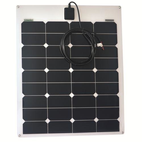

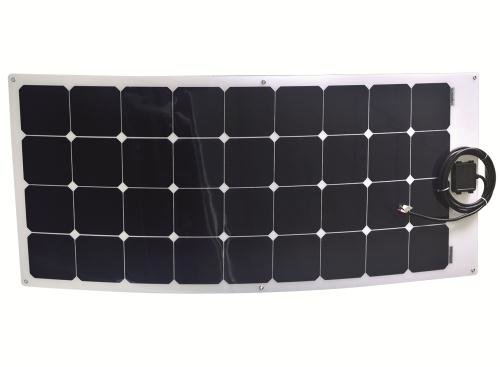

per_62 230 Postad 8 Augusti , 2018 (redigerade) Det är bara att räkna hur många celler som solpanelen är uppbyggd av. Vanligt förekommande i många båttillbehörsaffärer är 32 celler för 50W (bild1; 8x4) och 36 celler för 100W (bild2; 9x4): Edit: DET ÄR 36 celler (9x4) i både bild1 och bild2. Men det förekommer även 32 celler (8x4) i båttillbehörsaffärerna. Bara att räkna cellerna! Redigerad 8 Augusti , 2018 av per_62 Dela detta inlägg Länk till inlägg Dela på andra webbplatser
MartinA 12 Postad 8 Augusti , 2018 4 minuter sedan skrev per_62: Det är bara att räkna hur många celler som solpanelen är uppbyggd av. Vanligt förekommande i många båttillbehörsaffärer är 32 celler för 50W (bild1; 8x4) och 36 celler för 100W (bild2; 9x4): Ok tack. Hur räknar du fram 32 celler på bild 1? Dela detta inlägg Länk till inlägg Dela på andra webbplatser
bhemac 2 864 Postad 8 Augusti , 2018 1 minut sedan skrev MartinA: Ok tack. Hur räknar du fram 32 celler på bild 1? Jag räknar till 9 x 4. Men det kanske bara är jag? Dela detta inlägg Länk till inlägg Dela på andra webbplatser

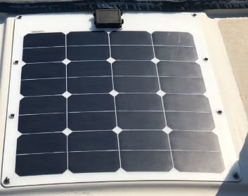

per_62 230 Postad 8 Augusti , 2018 (redigerade) Ahhh... så sant det är faktiskt 36 celler (9x4) i både bild1 och bild2! Varje cell är svart. Det var 32 celler (8x4) i den solpanel på 50W jag köpte förra året, se nedanstående bild. Jag funderar på att skaffa ca 300W totalt i några olika paneler som parallelkopplas . Gärna att varje är på 50W så att det inte gör så mycket om en av panelerna delvis skuggas. Och frågan är om den med 32 celler ska ingå i denna koppling eller inte. Risken verkar vara att den med 32 celler gör att de övriga med 36 celler inte ger full effekt men hur mycket går man då miste om? Redigerad 8 Augusti , 2018 av per_62 Dela detta inlägg Länk till inlägg Dela på andra webbplatser
tompelompe 79 Postad 8 Augusti , 2018 Det är 36 celler i bild 1 och bild 2 Dela detta inlägg Länk till inlägg Dela på andra webbplatser
bhemac 2 864 Postad 8 Augusti , 2018 Tack, då kan jag fortfarande räkna! Nackdelen med att blanda 32 & 36:or är att 32:orna inte kommer att bidra. Min regulator klarar max 260W vilket därför är ett lagom mått. Fast just nu klarar jag mig utan de sista 100W. Det verkar som det såldes en del 32:or förra året men som en del ersatt med 36:or i år. Dela detta inlägg Länk till inlägg Dela på andra webbplatser
