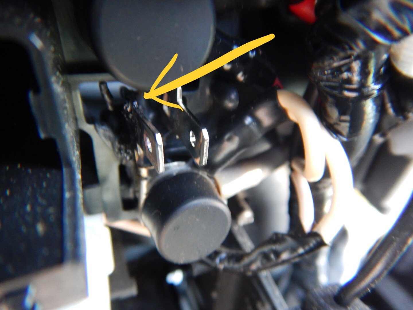

bjornsyse 18 Postad 24 Juli , 2018 Hittade precis den här i säkringslådan i motorn. Det skumma här är att det ser inte ut som att säkringen ens har gått. Det har brunnit precis bredvid? Dela detta inlägg Länk till inlägg Dela på andra webbplatser
Baxlaget 244 Postad 24 Juli , 2018 Du är en bit på väg. Ta reda på vad den säkringen är till för samt reparera det brända på bilden med den gula pilen Dela detta inlägg Länk till inlägg Dela på andra webbplatser
bjornsyse 18 Postad 24 Juli , 2018 Det är huvudsäkringen på 60A som brunnit. Lite märkligt sådär på sidan, bränt lite plast vid sidan av blecket den satt vid också. Hade ingen sådan, men satte i en 30A-säkring och testade. Motorn startar fint, och felkoden är nollad! Körde lite på handgasen och generatorn ger mellan 20-35A beroende på varv. Lite udda att 30A-säkringen håller för 35A, men dom kanske har lite marginal? måste försöka hitta en 60A-säkring i Östergötlandstrakten imorrn! Inget annat verkar skadat eller trasigt. Nu ser det ljusare ut för fortsatt semester, men frågan återstår - varför gick en 60A-säkring? Vågar vi lita på motorn? Dela detta inlägg Länk till inlägg Dela på andra webbplatser
bjornsyse 18 Postad 25 Juli , 2018 Nu är säkringen bytt och vi har kört nån timme, skönt att va ute på sjön igen. Magiska dagar nu. felkoden är nollad och allt verkar fungera normalt. Misstänker att säkringen kanske satt dåligt, eller att den skadades för några dar sen när jag fick en kortis när jag tog av polplinten på batterierna, och sen har den hängt sig kvar tills den tillslut brast när jag belastningen blev för hög. Låter det rimligt? Dela detta inlägg Länk till inlägg Dela på andra webbplatser
