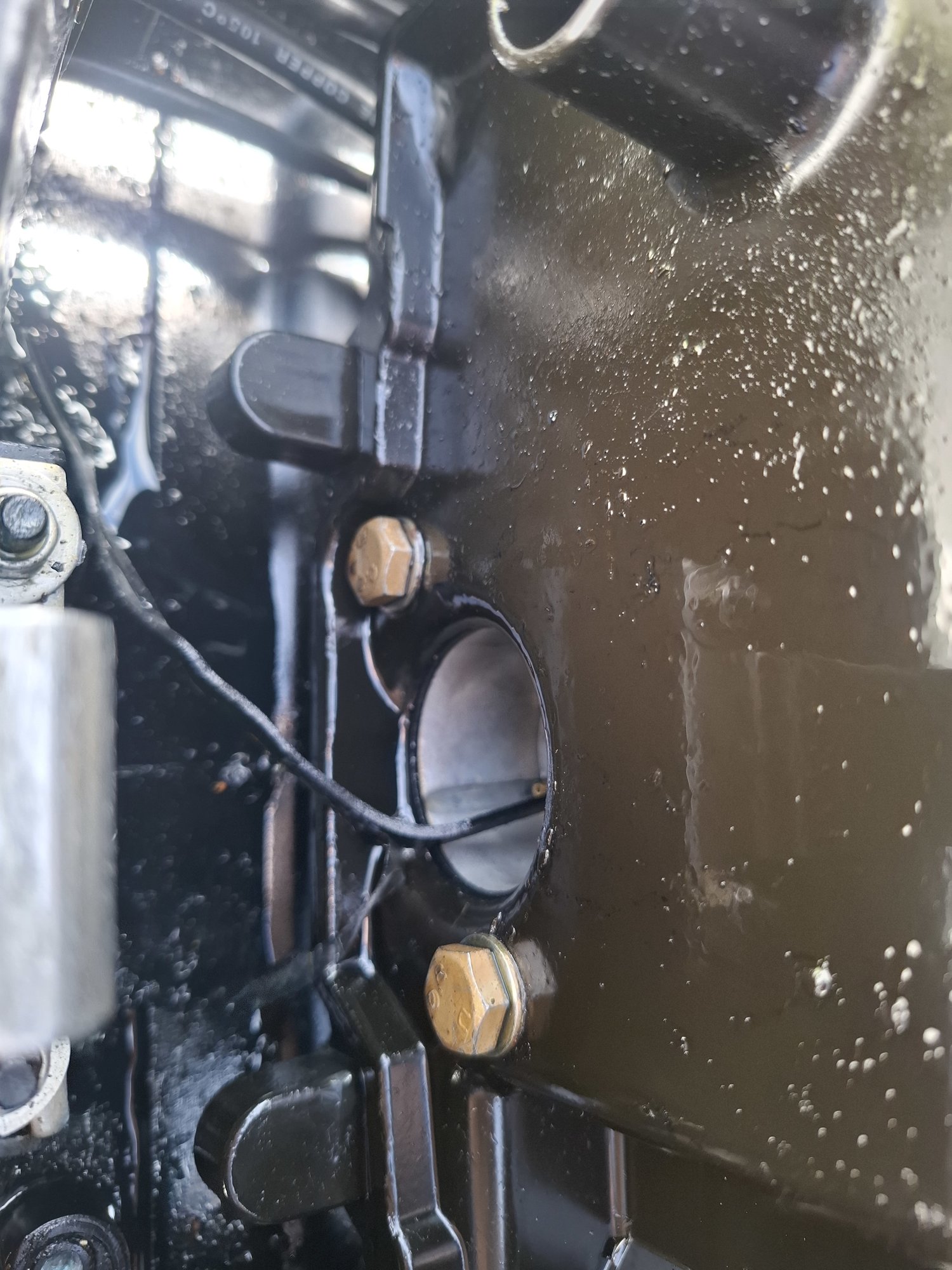

Sailzman 10 Postad 18 April Tätningslistan var insugen in nedre förgasaren! Det löste mysteriet värför motorn dog ch hostade! Den fungerar hur bra som helst! Kollat solenoid en gång till. Den låter inte någon bensin rinna förbi. Den är OK då. Ifall efter en kortare tur kikat på tändstiftor. Dom är bläta ändå trotts att motorn går typ ok. Bara vid 5 knop vibrerar och går lite ojämt. Skruvat in den skruv och tillbaka 1,5 varv. 1 Dela detta inlägg Länk till inlägg Dela på andra webbplatser
Sailzman 10 Postad 17 Maj Hej igen! Tog bort förgasarna och det var inget fel med dom, rena och fina. Motorn startar bra och går men "hostar" ibland, men orkar fortsätta fungera. Provar skruva in och tillbaka 1,5 varv dom skruvar i sidorna men verkar inte riktig hjäper det. Inte kollat tändstift men är helt hundra att dom är sura. "Choken" har testats som man gjörde tidigare. Det går inte blåsa igenom. Värför är det så fett med bränsle? Ska man köpa ny tändstift? Vet inte vad kan hjälpa mer... kanske choken öppnar sig själv hela tiden trotts att den är inte genomblåsbar? 🤷♂️🤷♂️🤷♂️ Har adjusterat den skruven i sidan dit och hit och verkar den påverkar varvtal bara. 20260516_144822.mp4 Dela detta inlägg Länk till inlägg Dela på andra webbplatser
Mercury_44XS 722 Postad 17 Maj Vad sitter det för tändstift i nu? Kollade du flottörnålarna och mätte flottörhöjd när du hade isär förgasarna? Är flottörnålarna otäta så blir flottörnivån för hög och motorn går fett, alltså får för mycket bränsle i förhållande till luft. Filmen är bara 1 sekund lång, inte tillräckligt för att höra mer än att den går på lite för högt varvtal kanske 900–1000 r/min? Reagerar den inte alls på blandningsskruvarna? 1 1/2 ut från lätt bottenläge är grundinställning. Går den lika fett på alla 3 cylindrar? Vilka skruvar har du pillat på mer än blandningsskruvarna? //Pär Dela detta inlägg Länk till inlägg Dela på andra webbplatser
