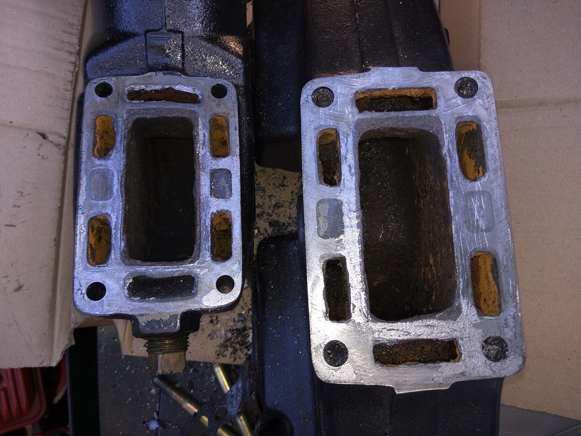

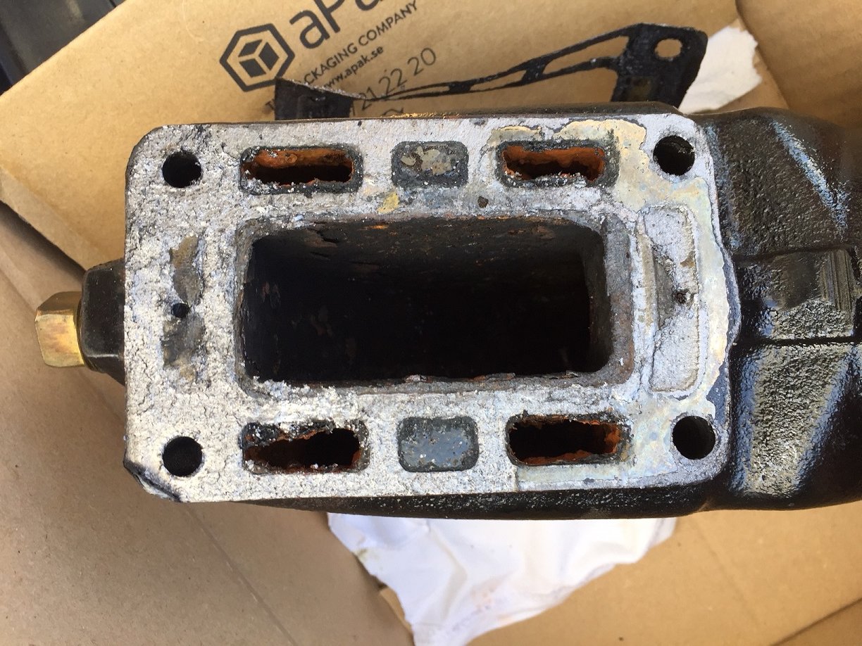

TheMiller 0 Postad 24 Juli , 2018 Har nu demonterat knä och limpa. Vad jag kan se ser både knä och limpa bra ut, kanske kan läcka finnas ändå? Det finns lite ytrost i limpan från cyl 3 utblåset. Dessutom finns ytrost om man tittar in i toppen för cyl 3, se foto. Ser inget sådant för cyl 1 och 5 trots att även de stiften var fuktiga. Om limpan läcker kanske vattnet lättast rinner ner i trean?Kanske felet inte ligger i avgasdelarna? Kompressionsprovet visade 1-11,5, 3-10,5 5-12, 2-12, 4-12, 6-12. Topplockspackningen? Dela detta inlägg Länk till inlägg Dela på andra webbplatser
Gelis 718 Postad 24 Juli , 2018 Kan du skrapa bort alla packningsrester så man ser packnigsplanen och hur mycket material det är kvar runt kylkanalerna. Ser väldigt skumt ut runt vänstersidans och nedre kylkanalen på nedre bilden. Men kan vara att bilden luras. Ser även skumt ut på knäts högra kortsida ser ju ut som någon sorts läckage då det är mörkfärgat. Dela detta inlägg Länk till inlägg Dela på andra webbplatser
TheMiller 0 Postad 24 Juli , 2018 Mkt liten yta som tätar vid gaveln. Dela detta inlägg Länk till inlägg Dela på andra webbplatser
Gelis 718 Postad 24 Juli , 2018 Oavsett felorsak till dina problem så har dom där har gjort sitt. Bara att köpa nytt, gäller nog även andra sidan. Dock troligt att det här är felorsaken. Tänk på att vid nyköp att rätt packningar monteras ska vara reducerade dvs kortsidorna ska bara ha ett litet hål. Kolla även passformen på packningen mot lösa limpor o knän. Har råkat ut för att det inte passar med kylkanaler och avgaskanal. Dela detta inlägg Länk till inlägg Dela på andra webbplatser

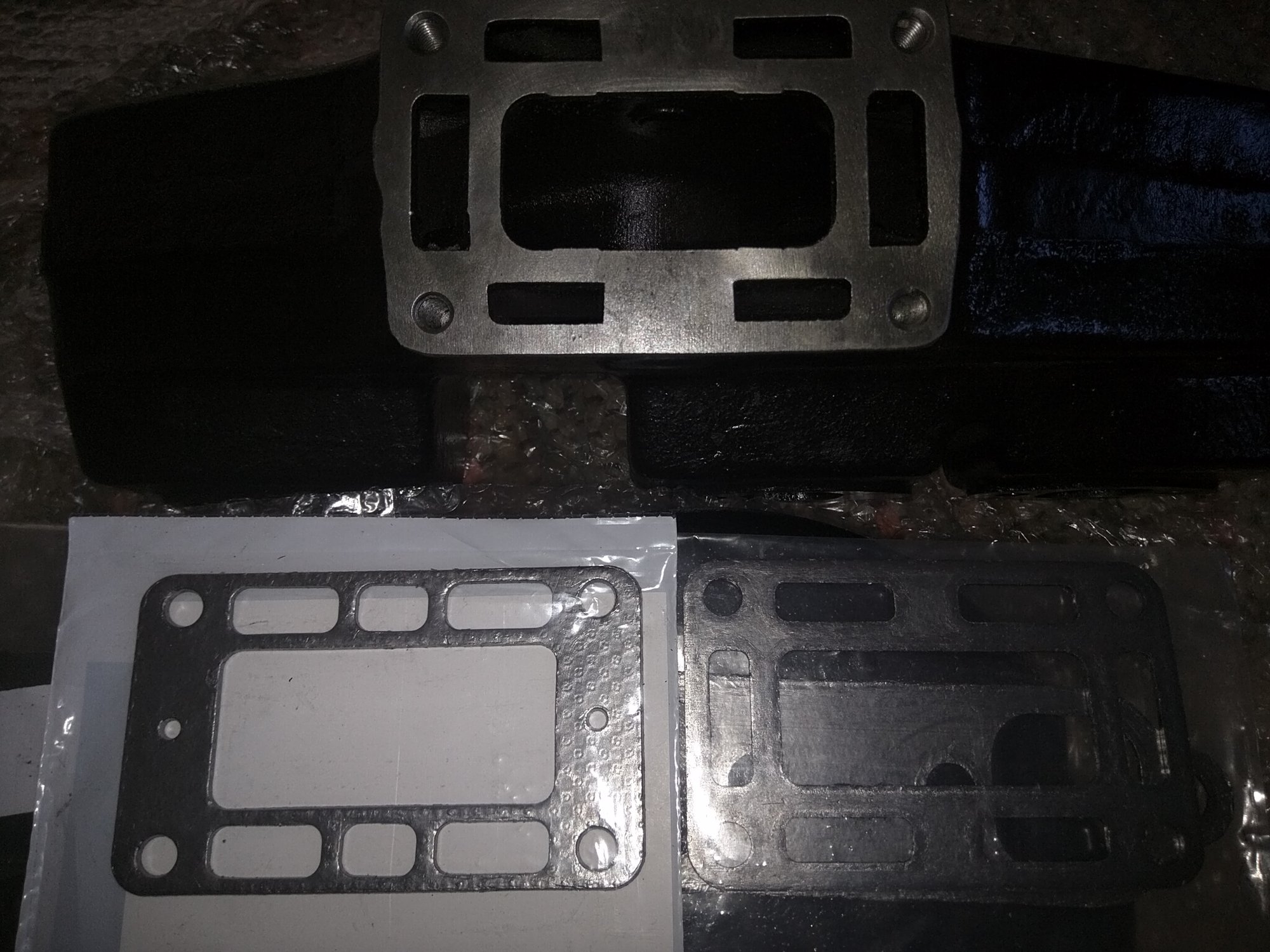

TheMiller 0 Postad 24 Juli , 2018 Tack vare din varning Gelis så fick jag med en reducerad packning. Men tyvärr, den ser inte helt lika ut, se bild. Det är en Sierra-packning och limpan är HGE. Tydligen är de olika. Ingen ände på allt krångel med detta! Mycket tacksam för alla goda råd iallafall! Varför måste den vara reducerad, blir vattentrycket för lågt annars? Undrar om jag får bort slangen från gamla knäet. Dela detta inlägg Länk till inlägg Dela på andra webbplatser
Gelis 718 Postad 24 Juli , 2018 (redigerade) Det är exakt den kombon jag hade problem med. Vad du kan göra är att lägga på sierra packningen på limpa knä och se om det är tillräckligt med packning mot tätytorna på avgasdelarna. Mitt problem var att kortsidans kylkanal fick noll av packningen. Syns på bilden var kylkanalen varit. HGE:s avgaskanal var alltså lite för lång mot packningen + att kylkanalen inte var riktigt centrerad. Att den förövrigt ser olika ut på långsidan spelar ingen roll. Dock anser jag att det är på tok för lite packningsmaterial jömf. mot tätytan son avgasdelarna har. Anledning till begränsade är att ge lite motstånd, symtomet blir annars olika flöde mellan sidorna, dvs en sida blir kall och den andra blir för varm. Redigerad 24 Juli , 2018 av Gelis Dela detta inlägg Länk till inlägg Dela på andra webbplatser
