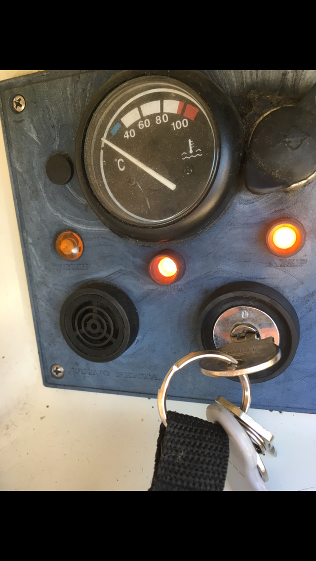

har ju ett antal varningslampor för olja, temp och laddning. Det verkar vara så arr lampan för kylning inte fungerar. Kan man förlita sig på summern? Vill helst undvika skruva isär konsollen just nu.

Bifogar en bild på panelen.
Temp mätaren fubgerar ibte den heller.
jag har bara förutsatt att det är en lampa som är trasig. Kan ju vara npgot annat med.

Hur vet du att lampan inte fungerar? Templampan tänds ju bara om motorn blir för varm. Du kan testa att lampan inte är trasig genom att ta loss kabeln vid kontakten och hålla den mot motorns gods så ska den lysa.
Ingemar
Jo men jag gissar att när jag slår på tändningen ska alla lampor lysa som en kontrollfunktion. Alla lyser utom en.
Men stopp och belägg. Trådskaparen JBL har ju faktiskt enligt sitt foto ovan ett visarinstrument för temperatur och även ljudlarm.
Vad mer kan man egentligen önska sig? Ljudlarmet är tänkt att uppmärksamma båtföraren på att det är dags att rikta blicken på instrumenttavlan, och när denne gör det så kan tempen avläsas  detaljerat exakt på visarinstrumentet. Eller?
Fattar kort sagt inte varför det skulle behövas en extra varningslampa i detta fall med både ljudlarm och  tempmätare? Elefanten i rummet är nog att båten utrustats med lyxig temp-visarinstrument varpå den gamla glödlampan blivit ointressant??

Temp-lampan ska inte lysa när du slår på tändningen.

@sanktanna Aha, så lampan kan inte testas alls rutinmässigt utan liksom bara förmodas överleva. Nu förstår jag bättre orsaken till att "testknappen" infördes i senare pentainstrument enligt min bild ovan. (Detta med temp-lampan är nog smått OT eftersom TS har tempmätare med visarnål plus larm, men men.)
Men som Thallatha skrev kan ju även ljudlarm paja, inte bara glödlampor.
I Pentas senare instrument-variant så gissar jag att larmets decibel-styrka testas vid varje tändningspåslag, men då för att oljetrycksgivaren (inte temp-givaren) utlöser det?
