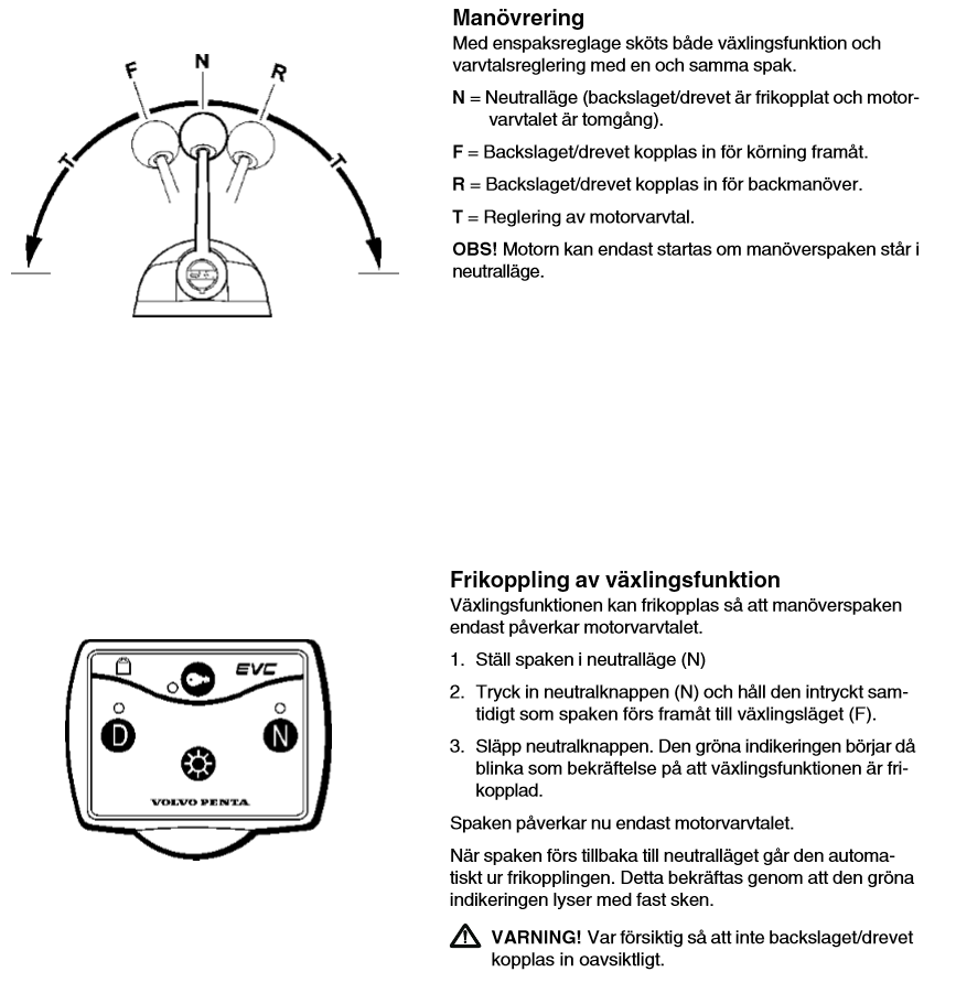

Hittade ett par manualer som kanske kan vara till nytta?
Bruksanvisning (pdf)
EVC installationsmanual för D4 & D6 (boatinfo.no)
Sidorna 76-77 visar olika varianter, mekanisk respektive elektrisk växling. Vilken har du?
EDC (Electronic Diesel Control) är tydligen inte samma som Martins EVC (Electronic Vessel Control).
Martins beskrivning av handhavandet stämmer med instruktionsbokens...

@Nim26, det verkar inte vara riktigt samma. Min vänstra knapp är, "D", för Diagnostik. Jag håller ner höger knapp, "N", för Neutral.
Jag har EVC, med kontroll som den nedre bilden. Gör jag som det står i manualen (de steg @Thomas-1 klippt in i sitt svar), blinkar aldrig "N". När jag fört fram reglaget och släpper knappen "N" så går växeln i och lampan slocknar.
Jag hör även att aktuatorn lägger i och ur växeln, och tyvärr läggs den i trots att jag hållt inne "N", inte så länge jag håller den nedtryckt, men när jag släpper.
Nåt relä som inte håller kvar neutralen? Många skriver om problem med kabeln, kan den påverka detta?
