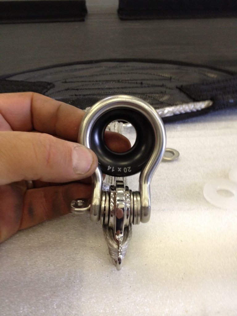

Montera en antalring i en schackel som du sedan sätter på något ledat fäste vid överbyggnadens kant ner mot sargen. ANTAL är bara ett fabrikat av flera men synonymt är att friktionen på dessa är lika med noll näst intill. Att sedan använda dom för olika ändamål är det bara fantasin som sätter gränsen.

Ger verkligen såna mindre friktion än en rulle? I så fall är det ju en betydligt enklare lösning, rent monteringsmässigt. Dock ett extra moment att trä i, jämfört med att bara lägga över. Får fundera!

Materialet i dessa ”nya” friktionsfria ringar vågar jag påstå är överlägsna glidlagrade eller t,om kullagrade dito. Gå till en handlare som har och testa själv med ett rep i butiken. Sedan bör du nog öppna plånboken och köpa dig en autopilot istället för något hittepå med snören.

Det jag ville ha hjälp med var att hitta en rulle för att underlätta att hissa segel tillfälligt. Nu verkar det som om en lågfriktionsögla kanske funkar lika bra eller bättre, så jag ska testa det.
