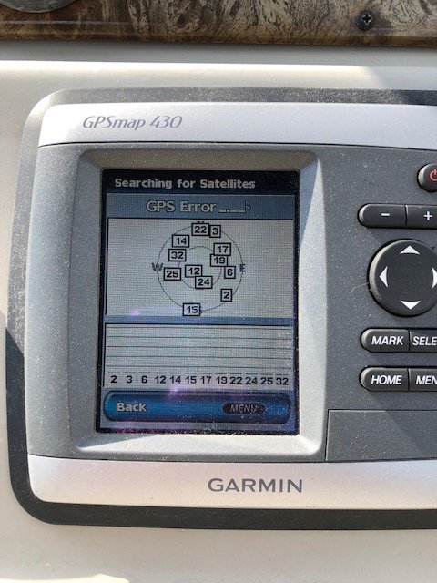

Kasta eller laga Garmin GPS med detta felmeddelande?
Denna Garmmin GPSMAP 430 visar ingen position längre, ochj går man in i systeminställningarna och söker satelliter visas detta felmeddelande "GPS Error"
Är det något man bör försöka laga eller är det bara kasta och köpa ny? Den har ingen extern givare/antenn.
Den hittar ju uppenbarligen satelliter, men verkar ha svårt att låsa fast.
Slänga den känns drastiskt, har du testat att göra en fabriksåterställning?
Hej, har du låtit den söka rejält länge?
Enligt manualen (pdf) så krävs visserligen bara àcqusition time´ på nån minut, även vid "cold start"...

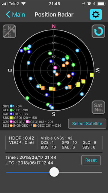

En kul men onödig app som visar alla positionssatelliter i skyn. GNSS View
