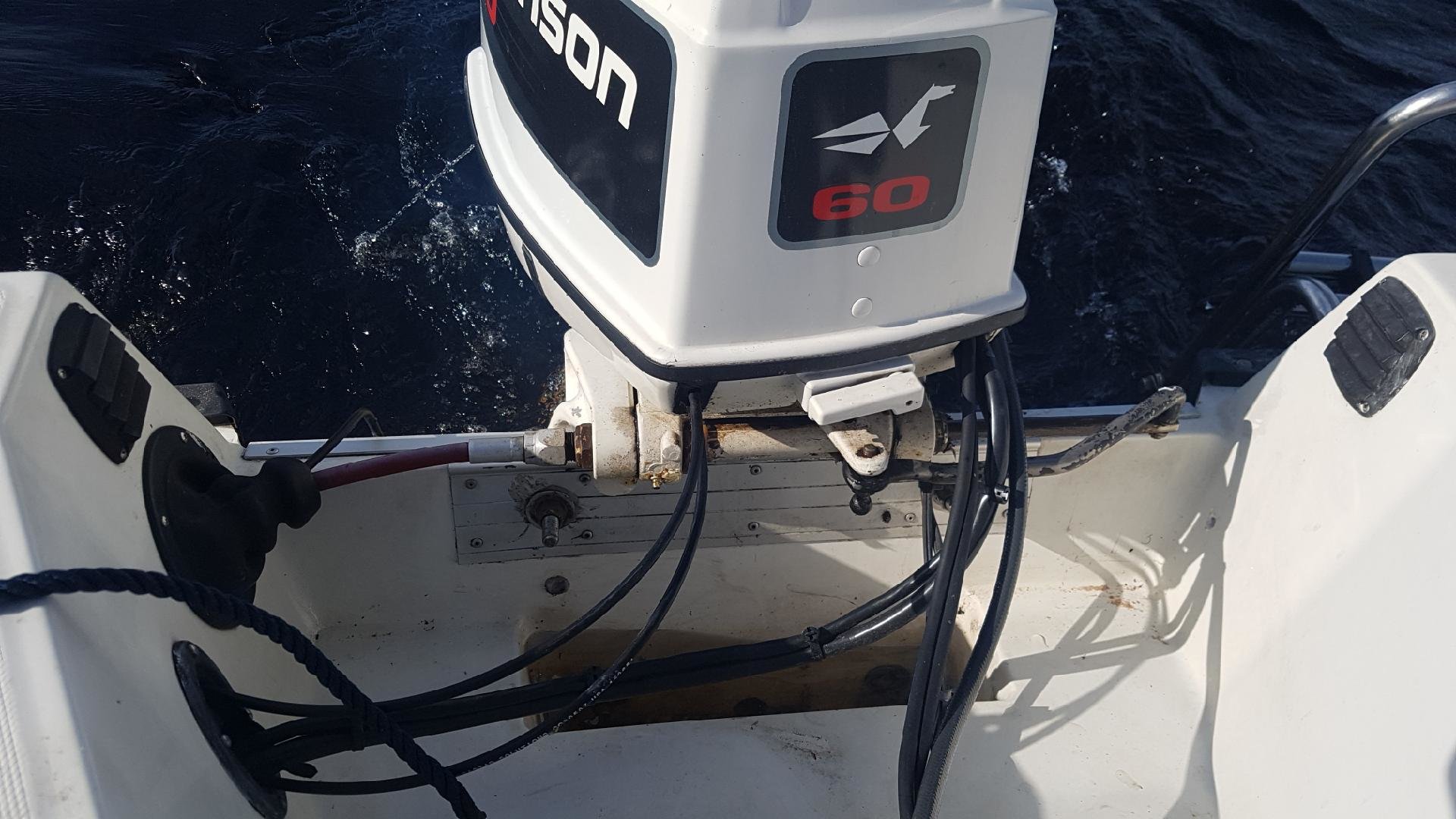

Min styrning känns hackig i lägre hastigheter.
Vad är detta för typ av styrning och vad kan man göra åt det?
Vrid motorn för hand och leta efter glapp i länkaget, tycker mig nästan se på bilden ett misstänkt ställe (leden ett par dm under 60dekalen, vid spaken för kåpan). Många detaljer går att köpa löst. Är det småtjurigt hela vägen hade jag rivit ur hela skiten och köpt ett nytt komplett kit med vajer, styrväxel å allt. Gjorde det en gång på en liknande båt, värt varenta krona då körkänslan blev något helt annat, som en ny båt!
Med 60hk är ju även hydraulstyrning ett fint alternativ.
