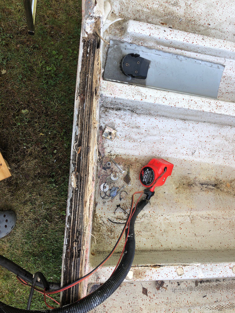

Idag har jag separerat skrov och överdel. Började med att ta bort relingslisten och där under gömde sig ca 50 st popnit som borrades ut. Sen var det dags att lyfta, men det gick inte, den satt fast någonstans. Det visade sig att den del i motorbrunnen som är emot akterspegeln var plastad med akterspegeln, så jag var tvungen att såga bort en del där. Att använda ett multiverktyg funkade otroligt bra. Sen var det fritt fram att lyfta av överdelen.
Efter att tagit ur båda delarna noterade jag att alla reglar var helt ruttna, vilket jag dock inte var förvånad över. Nästa steg blir att såga ut alla reglar, riva akterspegeln och börja måtta ut nytt virke. Tänkte även jag skulle lägga en beställning på glasfiber och plast. Har även varit i kontakt med De IJssel om lack till båten.

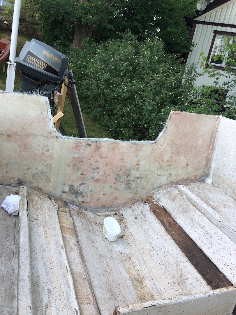

Har börjat att riva akterspegeln och ja det är ett redigt skitjobb. Hittade dock ett verktyg till min multiverktyg som är till för att skrapa lim men som jag senare märkte funkade utmärkt till att separera plywood och glasfibrer. IMG_1063.thumb.jpg.817a16f23cbc5a6a404c294bca67fecc.jpg
Angående stringers så sparade jag de två längst ut för att kunna se nivå som de två mitt stringers ska vara i, se bild vad jag menar. Eftersom golvet i båten är en isats gäller det att stringers/balkarna hamnar i rätt höjd som de förra.

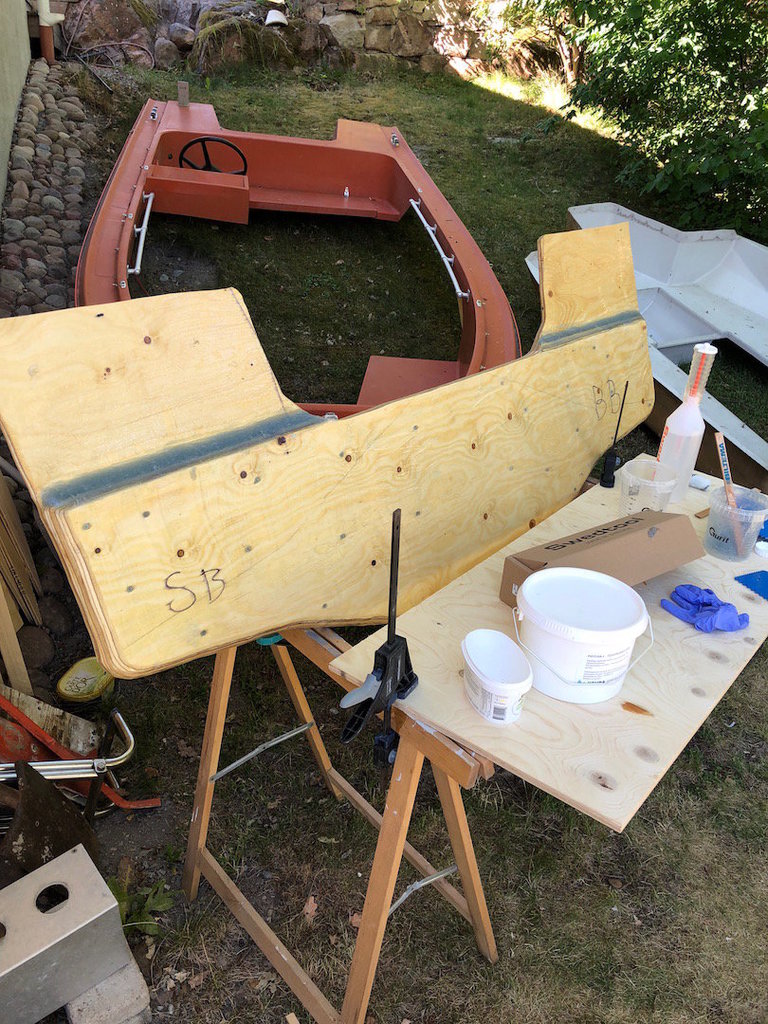

Åkte iväg och köpte plywood, behövde total tjocklek 36 mm så det blev 3 st 12mm skivor. Köpte även en tub pl600 för att limma ihop skivorna, misstaget kommer strax.

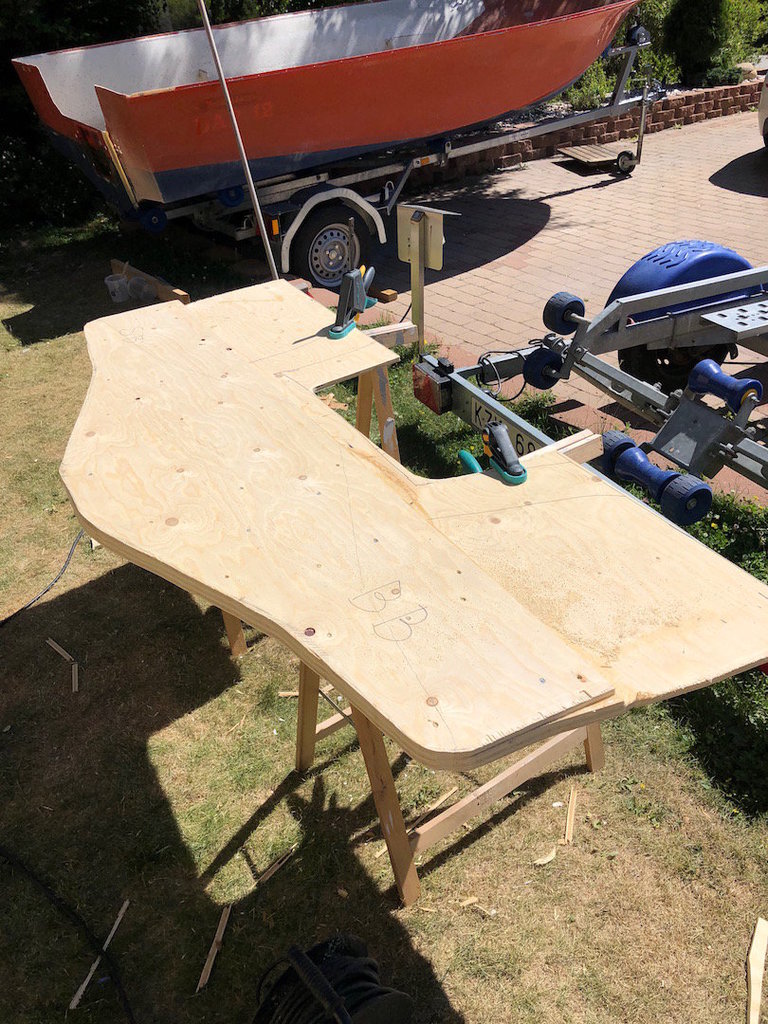

Började med att ta en skiva och passa in den så den passade någorlunda, tanken va att den skulle va lite för stor så jag kunde såga extra senare. Akterspegel är uppbyggt så att träet nedanför motorbrunnen är fler lager än det bredvid motorbrunnen, om ni nu förstår (se bild).

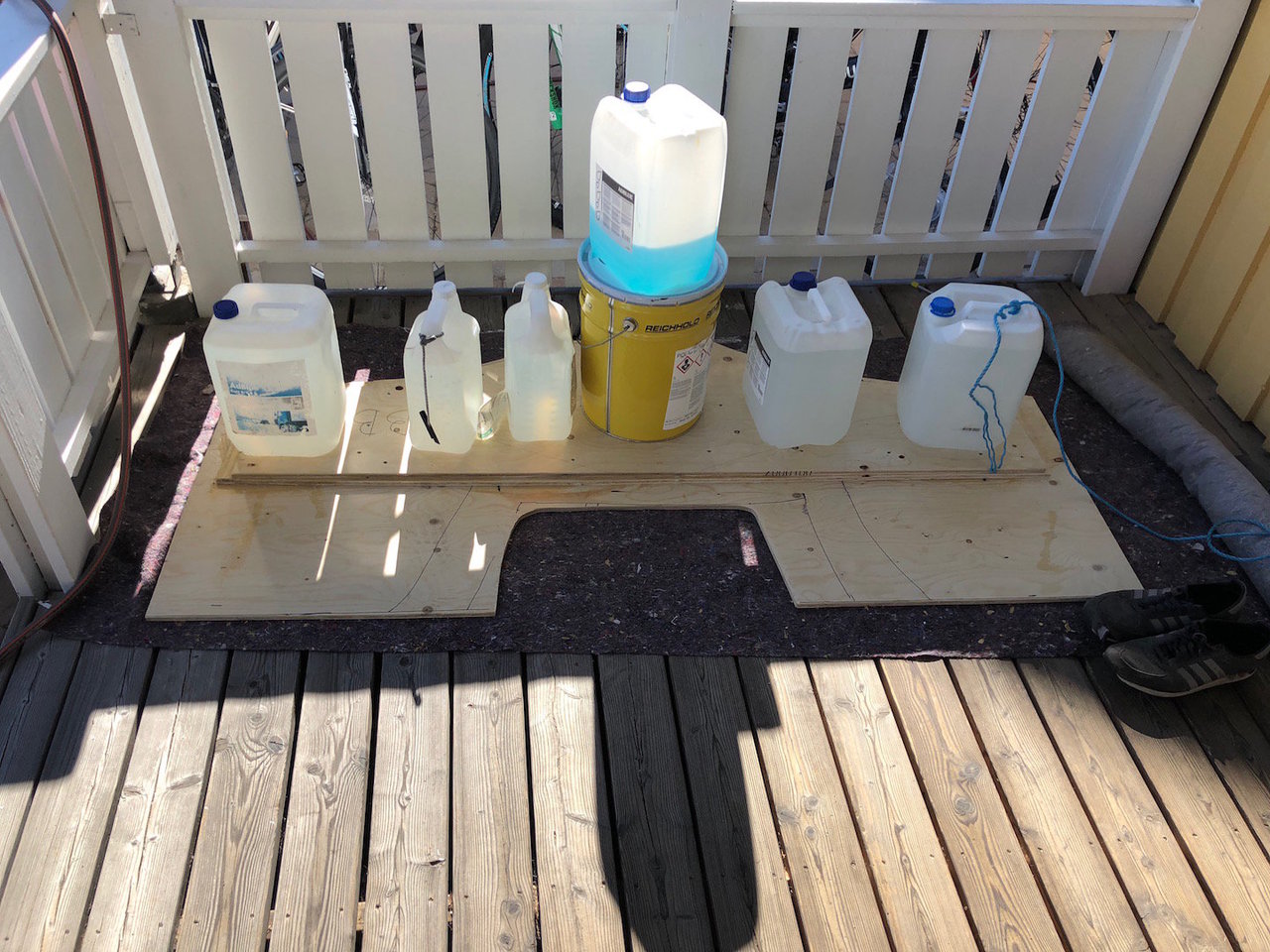

När jag sågat ut mina 3 bitar var tanken att limma ihop de 3 skivorna med pl600 och sen skruva ihop de och ställa tyngd på. MEN, jag var så puckad att jag trodde att 1 tub skulle räcka. Smetar ut en hel tub med spackelspade på första lagret och då var det snålt med lim, märker även att limmet börjar torka efter typ 5 minuter, stress. Men jag klämmer ihop det ändå och skruvar fast första lagret. Ganska snabbt fattar jag att detta inte är en bra ide och skruvar upp alla skruvar och skrapar bort limmet, inget hade typ fäst.
Blandar ihop polyester, härdare, cabosil(fumed silica), lite glasfiberflock och härdare. Smetar på rejält mellan varje lager och skruvar ihop och ställer massa vikt på.  När allt härdat, med god marginal 2 dagar, tog jag bort vikterna och sågade så akterspegeln passade in. Viktigt att tänka på var att akterspegel får inte komma i kontakt med sidor eller botten. De tre lager plywood fäste fint.
Rundade sen av kanterna så att glasfibermattan ska bli enklare att lägga ner sedan, lite svårt att böja glasfiber i 90 grader utan att få dedär jävla luftbubblorna.
Mättade sedan hela skivan med polyester så att när jag ska lägga ner glasfiber senare så kommer träet inte suga åt sig all polyester. La även peanut butter i 90 gradervikeln så att jag inte ska få luftbubblor där när jag sen lägger på matta.

En liten undran bara eftersom jag håller på med samma typ av renovering. Varför får inte plywooden komma i kontakt med sidor och botten? Fyller man den håligheten med något annat då? tänker att det blir svårt o lägga glasfiber schysst om det är tomt bakom?
3 timmar sedan skrev Keelhauled:
Det är svårt att få till en riktig "sitter-som-en-smäck-passform" mellan skivan och båtens sidor hela vägen runt. Det är inte alltid 90 graders vinkel mellan aktern och sidorna heller. Det blir enklare om man lämnar en så stor marginal att man får inkletat glasfiberspackel mellan skivan och båtsidan. Några millimeter räcker. Samtidigt kan man runda ut med spacklet så man får en lätt rundning (hålkäl) mellan skivan och skrovsidan vilket underlättar när man lägger glasfibern.
Ett tips för de som vill ha ett hål för dyvikan längst ner i akterspegeln är att inte låta skivan gå allra längst ned mot botten i mitten. Lämna en liten trekant längst ner mot mitten av botten. Fasa av skivkanten så det går lättare att plasta. På det viset slipper man borra dyvikehålet genom plywoodskivan. Det hålet är ofta en av orsakerna till att skivan drar i sig vatten och gör att man måste byta den 🙂
