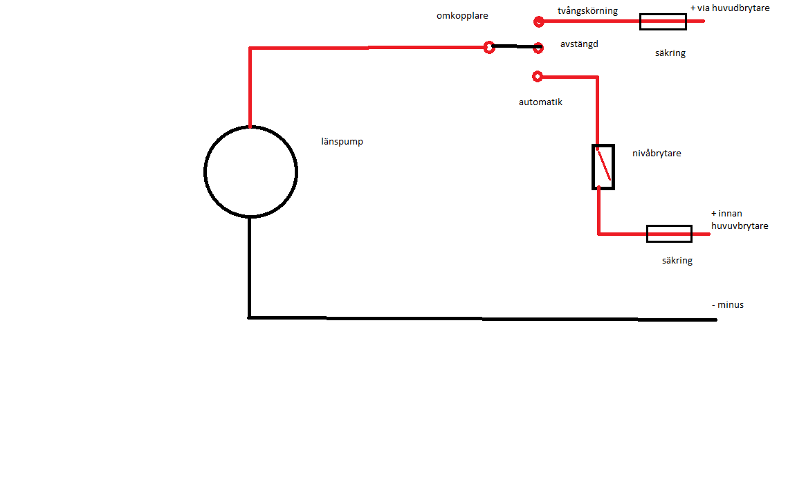

Så här är jag van vid att länspumpar är kopplade.
Dock inte min egen, som bara har automatik, en elektronisk nivåvakt, men då har det varit två elektriker innan mig som ägde den båten...
2 timmar sedan skrev Georg_Ohm:
Exakt, observera +via huvudbrytare och + innan huvudbrytare.
