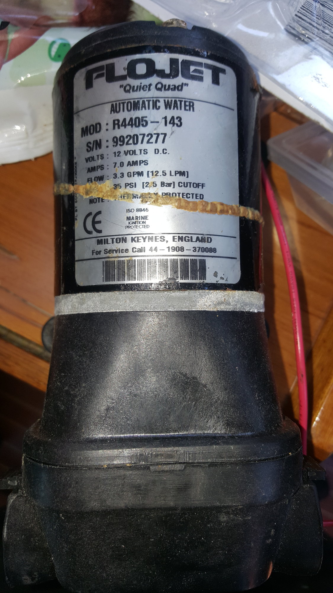

rejas 267 Postad 12 Maj , 2018 En kort fråga från båten. Är det någon som vet om man kan montera en sådan här i vilken vinkel som helst. Till exempel uppochner? Dela detta inlägg Länk till inlägg Dela på andra webbplatser
Thomas-1 311 Postad 12 Maj , 2018 Kan nog vara smart att ha pumpmotorn uppåt oavsett. För när motoraxelns tätning börjar bli sliten så undviks ändå vatten i elmotorn. Brukar finnas nåt skvallerhål där det börjar droppa i så fall. 1 Dela detta inlägg Länk till inlägg Dela på andra webbplatser
rejas 267 Postad 12 Maj , 2018 Tack för snabbt svar. Då anstränger jag mig lite extra för att få den så... Dela detta inlägg Länk till inlägg Dela på andra webbplatser
