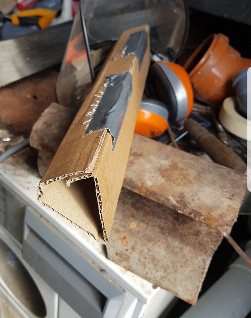

Här är då fästet i kartong, har köpt Biltemas epoxy filler.  Ska jag bara pensla på denna blandad med medföljande härdare? Eller är det nåt annat jag ska använda för att " plasta" den?
Ska man inte ha gladpack emellan, det fäster väl inte på gladpack
Ja du ska ha matta eller väv. För sådana här saker föredrar jag väv som är lättare att vika runt hörn.
Kan man ha. Eller så blöter man bort kartongen med vatten när plasten stelnat.
