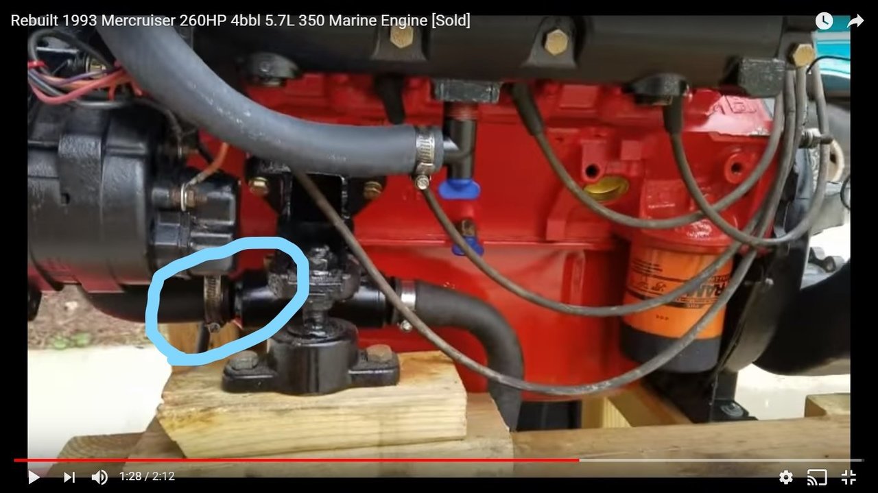

Anderssonjorgen 0 Postad 13 Maj , 2018 Har hittat läckan. Det var som tur var bara en slang som läckte. Det var slangklämman... Hoppas att den inte läcker nåt mer när jag fixat det nästa helg. Tack alla hjälpsamma!!!! /Jörgen Dela detta inlägg Länk till inlägg Dela på andra webbplatser

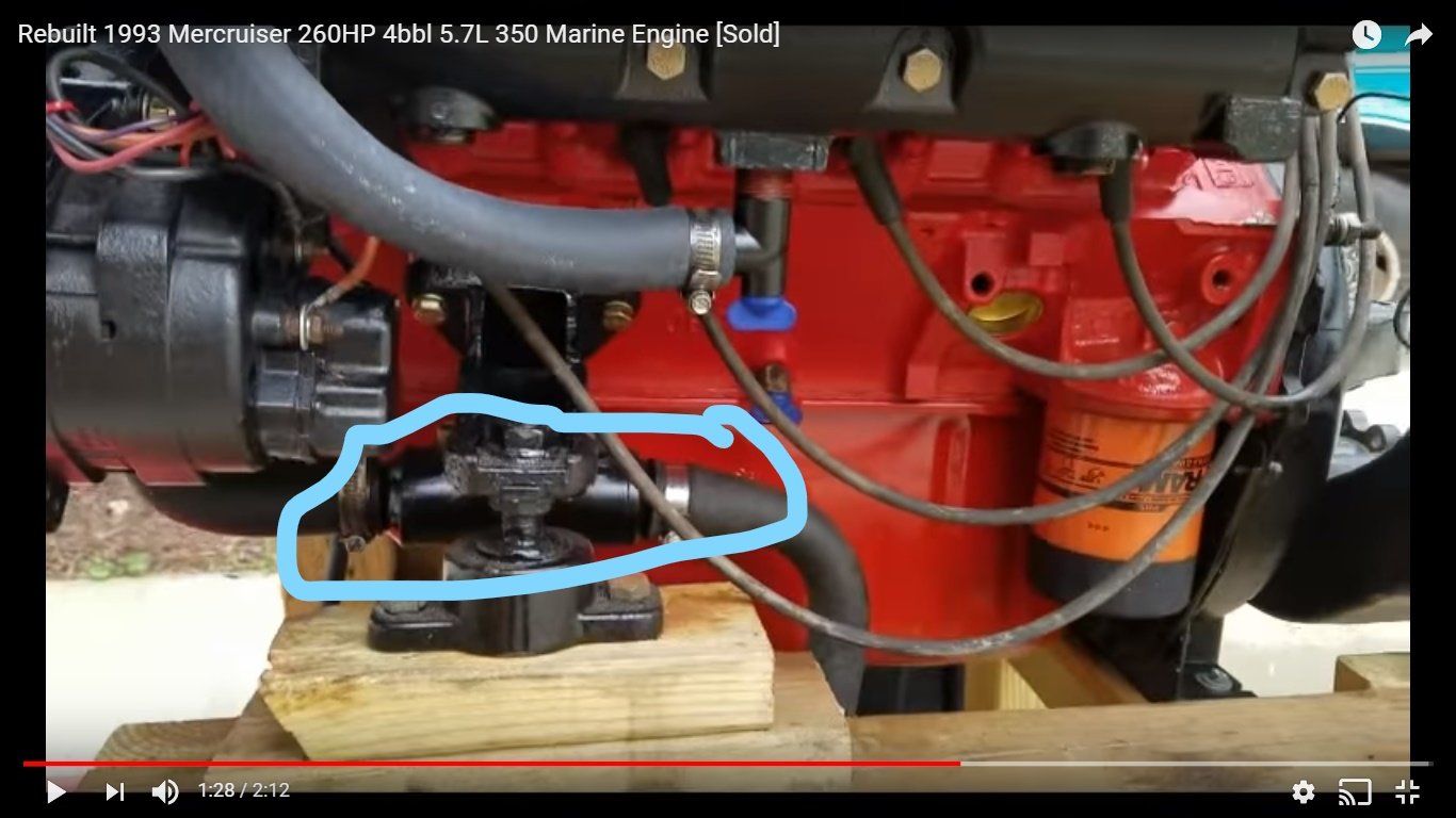

Anderssonjorgen 0 Postad 14 Maj , 2018 Hej igen... Behöver ny hjälp... Är inte så himla insatt... Startmotorn var inte dränkt... Läckaget är vid den lilla ringen. Jag undrar vad det är för "pryl" som är inringad i stora ringen? Tackar på förhand! /Jörgen Dela detta inlägg Länk till inlägg Dela på andra webbplatser
Rollen 605 Postad 14 Maj , 2018 Oljekylare till styrservon, förmodligen. Dela detta inlägg Länk till inlägg Dela på andra webbplatser
