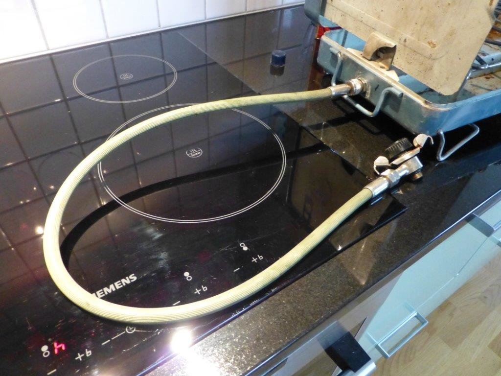

Slangen till mitt "reservkök" hemma är 53 år och fortfarande tät. (O-ringarna har bytts.)
Köket användes aktivt i en båt i 6 år och har sedan dess varit reservkök. Det har aldrig suttit någon tryckreduceringsventil på den....
På 4/16/2018 på 14:41, Eld- säger:
