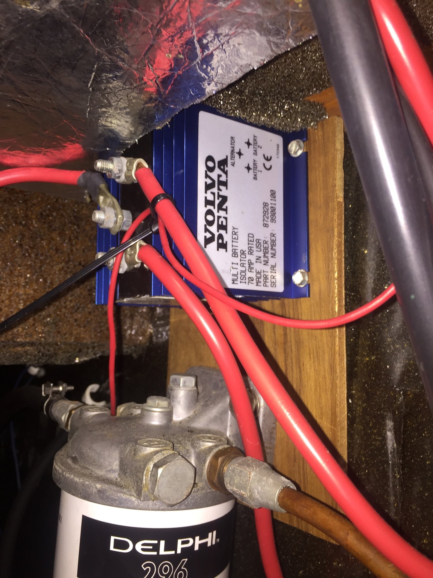

Vad gör denna (battery isolator) och kan man byta ut den mot ctek duo
Hej jag har planer på att sätta solceller på båten och har spanat på båtens elsystem. Det vanliga verkar ju vara att köpa en mppt Solcells regulator vilket i sig inte e så knepigt. Men, började kika på ctek duo som typ gör samma sak och lite till. Men behövs då denna(se bild) battery isolator? Känns ju som ctek gör jobbet som isolatorn gör?
Någon som har koll på detta?

Du ska ta bort skiljerelät när du installerar Duo, Smartpass är den som främst ersätter skiljerelät och Dual bidrar med sina 20A, jag ska själv installera en Dual när jag väl kan få in båten i garaget, ( väntar på att 1½ meter drivan från snön som ramla av garagetaket ska försvinna) men då jag har utombordare så har jag inte så stor nytta av Smartpass.
Om man nöjer sig med en laddning på 20A...
Tja min motor ger bara 12A och solpanelen 8A så??, med Duo dvs Dual och smartpass får du 100A sen kan du hänga på flera smartpass för 80A styck. Dyrt men förhoppningsvis bra.

Alltså 20A och mer kan du inte få så du behöver ingen Smartpass, den kopplar bara förbi D250S om strömmen är större än 20A.
Det är väl generatorprestanda hos TS "cdomp" som är det intressanta och som behöver ett råd.
Hur stor är kapaciteten på TS generator? Om den också är rätt svag så kan en D250S ersätta den nuvarande skiljedioden.
Även om generatorn hos TS har en kapacitet på något över 20A så kommer laddförlusten inte att vara så stor att det motiverar att köpa en Smartpass. Laddningen (antal A som "gör laddningsnytta" i batterierna) sjunker ju rätt fort.

Det är inget fel på den typen av skiljedioder som TS har om den gula sense-kabeln sitter på förbrukningsbatteriet. Alternativet är ett skljerelä för 300kr.
Det kan vara bra att satsa på en bra solregulator (den i D250S är ganska dålig) tex Epever/EPsolar/Tracer 2215. Då kan man även få ett urladdningsskydd för husbatterierna.
Tack för den härliga diskussione. Min motor är en md2010, har inte varit ute till båten nu under vintern(som aldrig verkar vilja ge sig) men enl. instruktionsboken ger generatorn max 60A. Köpte båten i höstas så har inte hunnit kolla över allt super noga men kan inte minnas att jag att sett någon sense kabel. vad har den för funktion?  Vad jag förstått så gör min battery isolator att startbatteriet alltid  är laddat och sen laddar förbrukarbatteriet. Men jag kan inte bekräfta det för jag hittar ingen bruksanvisning vad den egentligen fyller för syfte mer än isolerar batteri bankerna. Jag har svårt att tro att den e så smart att den laddar startbatteriet först o sen förbr. batt men någon som har mer koll får gärna förklara. Motorn  byttes från md5 till md2010 år 2003. Känns som det säkert finns smartare enklare lösningar nu än då men som sagt: jag är osäker på vad isolatorn fyller för funktion i jämförelse med ett skiljerelä tex och hur generatorn spelar in i det hela.
Annars så låter jag den sitta kvar o installerar en mppt regulator på förbrukarbatteriet som ja tänkt från början.   Är nyfiken o vill mest ha lite koll på vad det är för saker man har bara.
Är ganska teknisk av mig men just el är inte min starka sida.

Skillnaden mellan "skiljediod" och en "batteriregulator typ ctek" är ju att ctek-en trycker in mer ström i förbrukningsbatteriet. Om det sen är värt den extrakostnaden beror på hur båten (o batterierna) används. Allra bäst (tycker i alla fall jag) är Sterlings produkter som innehåller båda funktionerna och maxström 100A.

Båda laddas samtidigt men startbatteriet laddas snabbt efter start, oftast inom en halvtimma.
Nackdelen med dioder är att de ger spänningsfall. De flesta generatorer har en "sense" ledning som gör att generatorn kan "läsa av" laddspänningen vid batteriet dvs efter långa ledningar eller skiljedioder. Alternativt har man höjt spänningen hos generatorn. Kolla spänningen på batteriet i sommar när det laddats en stund, ska ligga på 14,2 - 14,4V. Det är ju en modern motor så troligen fungerar det bra.
Solregulatorn du tittat på är bra, samma tillverkare som de jag skrev om tidigare. Men 10A är lite, satsa på 20A. Vi är ganska många som kör en modell som heter 2215 och som fungerar bra. Använder du lastutgången till dina förbrukare så riskerar du aldrig att djupurladda dina batterier.

Å så leta upp senseingången på generatorn och anslut en styrkabel dit som bhemac rekommenderar. Annars förlorar du ca 0,7V av laddspänningen från generatorn till batterierna.
