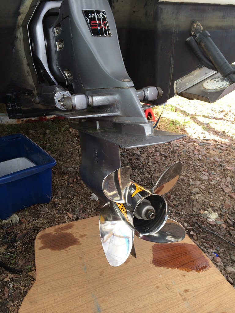

lawea 16 Postad 15 Mars , 2018 Den fyrbladiga tar dig snabbare upp i plan och ger bättre styrrespons eftersom den greppar bättre. Men aningen lägre toppfart bör det bli. Jag gick från rostfri 3-blad till rostfri 4-blad i somras och har kanske 2 knop lägre toppfart. I övrigt är det fördelar tycker jag. Jag tycker dock gången är lite "råare" i lågfart trots att jag haft inne propellern för koll så det inte är någon obalans i den eller navet. Har någon annan liknande erfarenhet? Dela detta inlägg Länk till inlägg Dela på andra webbplatser

Figo 31 Postad 16 Mars , 2018 Jag gick för några år sedan från 3 blad till 4 blad (rostfri). Kör en 25 ft DC med V8 och singelpropp. Skillnaderna var som beskrivs ovan. Snabbare upp i plan och minskat ca 2-3 knop på toppen (ointressant för mig). Några knops högre marschfart dock. Kan även dra ner på varvtalet mer utan att båten går ur plan men då får jag en sämre soppaförbrukning i realtid enligt flödesmätaren. Men den största skillnaden är i lågfart 6-7 knop där gången blev betydligt mer stabil utan att slingra sig. Även när jag backar upplever jag stor skillnad då den svara betydligt snabbar på rattutslag och gaspådrag. Dela detta inlägg Länk till inlägg Dela på andra webbplatser
