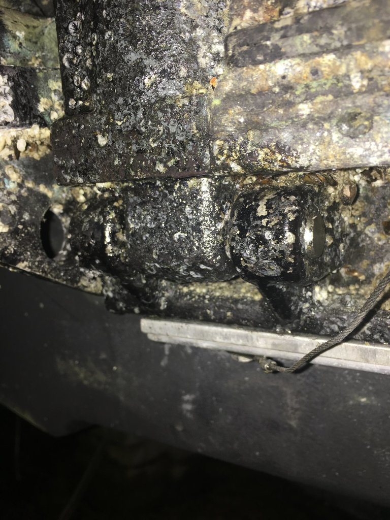

Rolle85 72 Postad 13 Mars , 2018 Gav mig på att försöka lossa powertilten på mercury 125hk. jag har bankat o bankat på pinnarna på bilden men inget händer. Jag har lossat stiften som håller den genomgående axeln på plats. Ska motorn ställas i visst läge eller vad? Dela detta inlägg Länk till inlägg Dela på andra webbplatser
Strosselhuset 86 Postad 13 Mars , 2018 Motorn kan stå i valfritt läge. Axlarna har ärjat fast. Här du fått bort ett stift ur varje axel så skall axlarna skjutas åt sidan. Vänster eller höger, spelar ingen roll. Dela detta inlägg Länk till inlägg Dela på andra webbplatser
Rolle85 72 Postad 14 Mars , 2018 (redigerade) Stiften är borta men axlarna sitter som bara den. Vet inte hur jag ska göra. Jag har öppnat ventilen som gör att jag kan tilta motorn upp och ner för hand. Redigerad 14 Mars , 2018 av Rolle85 Dela detta inlägg Länk till inlägg Dela på andra webbplatser
Strosselhuset 86 Postad 14 Mars , 2018 Mina satt också fast, mycket hårt. Jag lyckades slå bort dem men problemet är att man inte riktigt kommer åt att få kraft. Jag oroade mig lite för att något skulle brista också. Jag tror att du med någon form av smörjgucka kan lösa upp avlagringarna och att du med hjälp av någon inverterad avdragare eller tving eller domkraft på något vis kan åstadkomma en stor kraft. Uppfinningsrikedom och tålamod Lycka till. Dela detta inlägg Länk till inlägg Dela på andra webbplatser
Rolle85 72 Postad 14 Mars , 2018 jag sprayade massa 5-56 igår så får väl testa i eftermiddag igen.. Dela detta inlägg Länk till inlägg Dela på andra webbplatser
Rolle85 72 Postad 14 Mars , 2018 vad använde du för verktyg Dela detta inlägg Länk till inlägg Dela på andra webbplatser
Strosselhuset 86 Postad 14 Mars , 2018 Jag slog loss dem. Använde en bult som don och så en liten handslägga på 1 kg. Även en polygrip att hålla donet med. Som sagt svårt att få kraft i slagen pga utrymmet men det lyckades. Dela detta inlägg Länk till inlägg Dela på andra webbplatser
Strosselhuset 86 Postad 14 Mars , 2018 När jag fått loss dem så såg jag att det fanns någon slags oxid eller ärj på axlarna. Vitt till färgen, kanske aluminiumoxid. Jag torkade rent dem med trasa och provade. Gick väldigt lätt då. Eftersom det räckte att torka med trasa tror jag som sagt att lösningen är någon smörja av något slag. Då lossnar de nog. Om det är oxid av alu, vad löser aluoxid? Lycka till och berätta hur det går. Dela detta inlägg Länk till inlägg Dela på andra webbplatser

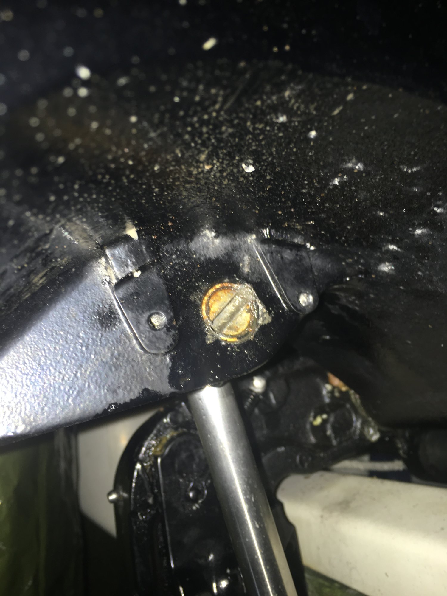

Rolle85 72 Postad 14 Mars , 2018 Bankade och bankade på den översta med en platt skruvmejsel och tillslut började den röra på sig och släppte =) Men den nedre däremot har ingen skåra i sig utan har en helt platt yta på båda sidor. Har bankat som ett as men inget händer....dränkte det hela i 5-56 så får testa imon igen =( Dela detta inlägg Länk till inlägg Dela på andra webbplatser
Strosselhuset 86 Postad 14 Mars , 2018 Bra! Den undre släpper i morgon Kanske kan lite värme från varmluftpistol hjälpa. Dela detta inlägg Länk till inlägg Dela på andra webbplatser
Rolle85 72 Postad 15 Mars , 2018 ja det kanske vore något Dela detta inlägg Länk till inlägg Dela på andra webbplatser
Rolle85 72 Postad 15 Mars , 2018 (redigerade) från vilket håll bankade du ut den nedre? (sett ståendes bakom motorn) Redigerad 15 Mars , 2018 av Rolle85 Dela detta inlägg Länk till inlägg Dela på andra webbplatser
Strosselhuset 86 Postad 15 Mars , 2018 Hur går det, lossnat ännu? Jag bankade från vänster mot höger. Min axel var lite synlig på vänstersidan så det var enklast. När jag fått loss den och rengjort så gick den lätt åt båda håll så det spelar ingen roll. Ta det håll du kommer åt lättast på. Lycka till. Dela detta inlägg Länk till inlägg Dela på andra webbplatser

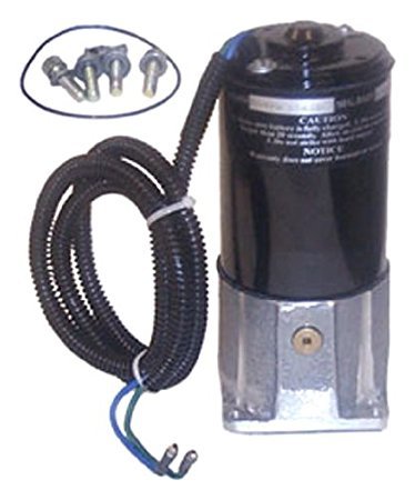

Rolle85 72 Postad 15 Mars , 2018 (redigerade) Lyckades inte få ut den nedre axeln men jag lyckades vrida hela paketet neråt så jag har blottlagt hela baksidan av hydraliken. Jag kan nu lossa hela elmotorpaketet om jag skulle önska men vetefasen längre...känns som jag tar och snyggar till och rostskyddar det jag har på plats och sen får jag ge mig ut på ebay och leta efter en ny elmotorenhet och byter den delen. https://www.ebay.co.uk/itm/New-Power-Trim-Tilt-Motor-Kit-Mercury-Mariner-50HP-60HP-90HP-Outboard-893907A02/282763806079?epid=15011040155&hash=item41d609457f:g:aNUAAOSwm3paKXL- En sak jag undrar, om jag ansluter grön och blå kabel direkt på ett 12V batteri, aktiveras power trimmet då? VIlket håll kommer cylindern då röra sig? Skulle behöva aktivera upp och ner men har inte monterat batteriet i båten, vill kunna ansluta lite snabbt bara när jag står vid motorn. Enligt manualen ser jag nu att grön och blå står för upp och ned. Kan jag ansluta en av trådarna på batteriets pluspol och en startkabel mellan motorblocket och minuspolen på batteriet? Redigerad 15 Mars , 2018 av Rolle85 Dela detta inlägg Länk till inlägg Dela på andra webbplatser
Strosselhuset 86 Postad 15 Mars , 2018 Anslut kablarna till plus och minus på batteriet. Motorn går åt något håll. Vänd på kablarna så går motorn åt andra hållet. Du behöver således inte använda strömställaren på båtmotorkåpan. Marineparts.se har motor på lager för ca 2600 kr har jag för mig. Jag köpte därifrån. Snabb leverans. Din motor är inte så risig. Måla den så håller den nog några år till. Kanske pensla på epoxi, blir kanske tätare. Dela detta inlägg Länk till inlägg Dela på andra webbplatser
Rolle85 72 Postad 15 Mars , 2018 Ok, testar detta imorgon. Jag tyckte mig se lite läckage på själva cylindern bredvid elmotorn vid tätningen där kolven löper upp och ner. Kan man skruva loss locket med en sån här: https://www.ebay.co.uk/itm/Universal-Angle-Grinder-Key-Adjustable-Pin-Wrench-Spanner-Power-Tools/253282843721?hash=item3af8d57c49:g:TikAAOSwa81aHUcf Dela detta inlägg Länk till inlägg Dela på andra webbplatser
Rolle85 72 Postad 16 Mars , 2018 hittade en ny motorenhet på ebay, ca 1500kr inkl frakt, tull osv. Ska se om jag inte ska ta o byta de inre tätningarna på själva tiltenheten med Dela detta inlägg Länk till inlägg Dela på andra webbplatser

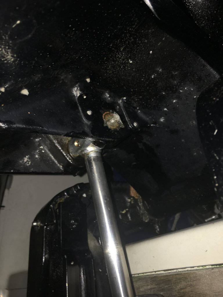

Rolle85 72 Postad 25 Mars , 2018 Jag fick alltså loss det övre fästet, då kunde jag vinkla hela tiltpaketet utåt och kunde då skrapa bort all ytrost, sen behandlade jag den med en rostskyddsfärg som jag sen sprayade över med svart. Ser bra ut nu. Monterade ihop allt igen och testade att tilta upp och ner och all funkar bra. Nästa år kanske jag ger mig på att byta hela oljebehållaren, ligger på ca 1500kr på ebay med frakt. Observera, oljebehållaren går inte att byta på tiltpaketet om man inte lossar övre fästet och vinklar ut hela paketet, man kommer inte åt de bakre skruvarna annars. tack! Dela detta inlägg Länk till inlägg Dela på andra webbplatser
