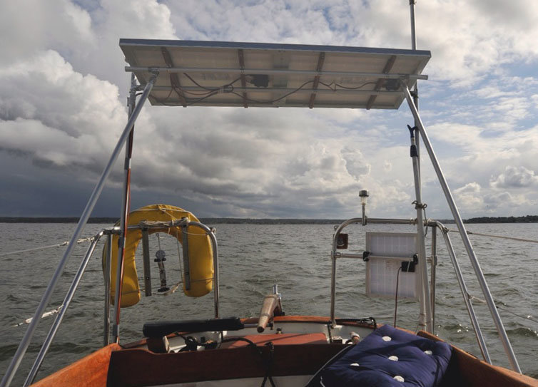

Jag räknade på fyra fötter, åtta ändbeslag, fyra T-kopplingar och 10 meter rör 25 mm. 2400-nåt (på Hjertmans, som sagt). Din konstruktion på bilden är i stort sett så jag tänkte mig det hela. Men med två avlånga paneler i bredd, kortsida mot kortsida.
Monterade en till panel på 45 W (totalt nu 90 W, nominellt) under påskhelgen. Passade på att göra en mer ordentlig båge. Lite svajigt, men det ska hålla fint. Inte helt färdiginkopplat och tillsnyggat på bilden, men nästan klart då. Tog ingen bild i morse när det var helt färdigt.
Men jag kom undan med en mycket lägre kostnad. Det strukturella materialet hamnade nog under 600 kr, varav knappt 300 var för rör. Resten beslag, skruvar, brickor, muttrar och 4.8 m 34x45 mm tryckt regel.
Panelen och lite ny kabel kostade väl 700 kr totalt.

Hur sitter panelerna uppe, 4 tunna stänger i kortsidorna eller ser jag fel på bilden?
Två "normala" rör och två tunna som stabiliserar.
