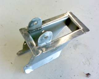

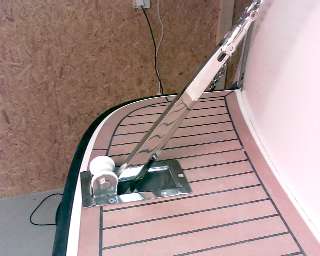

IngemarE 3 875 Postad 1 Februari , 2018 (redigerade) Menar du något sådant här ? http://www.nbmarine.se/870bygge/dagbok/2009/ankarspel05.jpg http://www.nbmarine.se/870bygge/dagbok/2009/ankarspel06.jpg http://www.nbmarine.se/870bygge/dagbok/2009/ankarspel07.jpg Jag svetsade/polerade det själv, men har man bara liiiite större badbrygga så finns det färdiga att köpa. Krävdes en extrarulle för att styra ankaret bakom trimplanen, men det funkar bra. Inte helt ur vägen för gummibåten, men mycket bättre i alla fall än något som hänger bakom/utanpå. Men det kanske inte var detta du menade ? Redigerad 1 Februari , 2018 av IngemarE Dela detta inlägg Länk till inlägg Dela på andra webbplatser

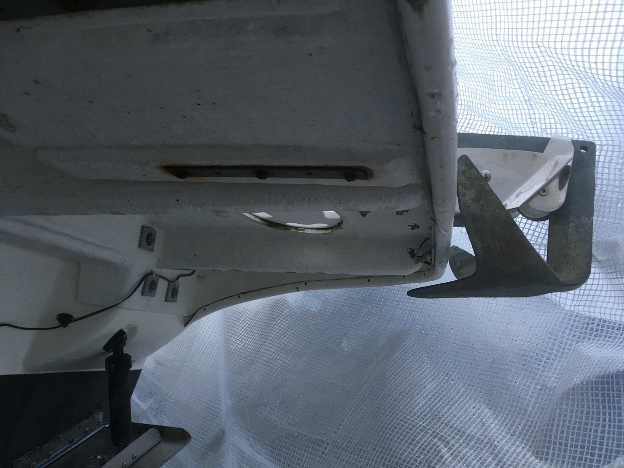

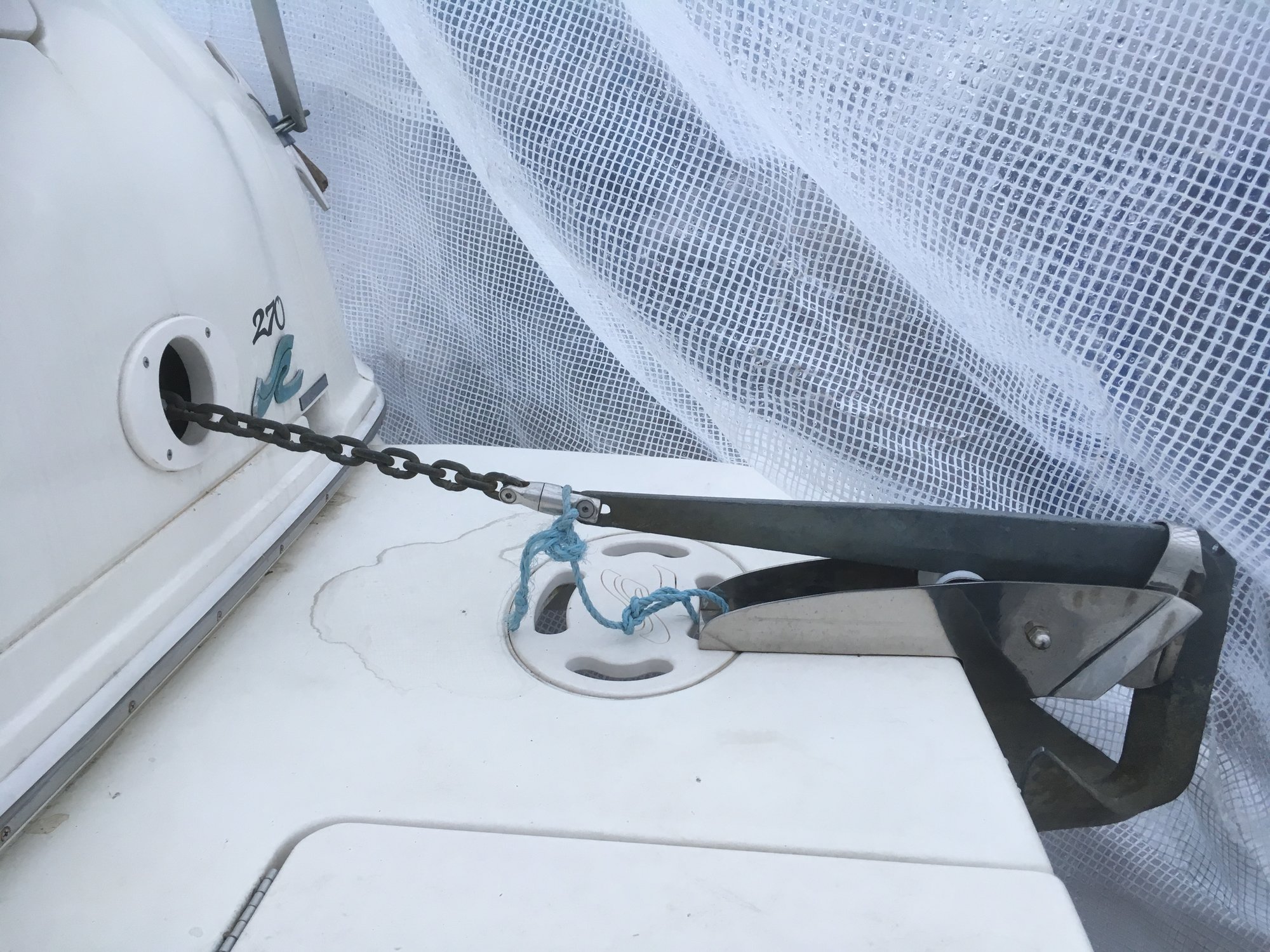

Micke9000 16 Postad 1 Februari , 2018 Så här är det idag Dela detta inlägg Länk till inlägg Dela på andra webbplatser
vega1959 118 Postad 1 Februari , 2018 8 timmar sedan, IngemarE säger: Menar du något sådant här ? http://www.nbmarine.se/870bygge/dagbok/2009/ankarspel05.jpg http://www.nbmarine.se/870bygge/dagbok/2009/ankarspel06.jpg http://www.nbmarine.se/870bygge/dagbok/2009/ankarspel07.jpg Jag svetsade/polerade det själv, men har man bara liiiite större badbrygga så finns det färdiga att köpa. Krävdes en extrarulle för att styra ankaret bakom trimplanen, men det funkar bra. Inte helt ur vägen för gummibåten, men mycket bättre i alla fall än något som hänger bakom/utanpå. Men det kanske inte var detta du menade ? Jag tycker det ser ut att vara ett snyggt bygge med bra funktion Dela detta inlägg Länk till inlägg Dela på andra webbplatser
ChristerN 2 718 Postad 1 Februari , 2018 5 timmar sedan, vega1959 säger: Jag tycker det ser ut att vara ett snyggt bygge med bra funktion Håller med. Den enda nackdelen som jag ser är att det är svårt att göra rent ankaret på väg upp. Jag behöver oftast ta bort en hel del gyttja och tång manuellt innan jag trycker upp ankaret i läge. Iofs syns det inte så mycket under badbryggan så det kanske kvittar? Dela detta inlägg Länk till inlägg Dela på andra webbplatser
IngemarE 3 875 Postad 1 Februari , 2018 (redigerade) 23 minuter sedan, ChristerN säger: Håller med. Den enda nackdelen som jag ser är att det är svårt att göra rent ankaret på väg upp. Jag behöver oftast ta bort en hel del gyttja och tång manuellt innan jag trycker upp ankaret i läge. Iofs syns det inte så mycket under badbryggan så det kanske kvittar? Tackar. I och med att det hänger lite "i skvalpet" brukar det rengöra sig självt....efter ett tag. Men som sagt, jag ser ju inte mycket av det. Senaste tillskottet är f.ö. en optobarriär som bryter spänningen till uppknappen automatiskt när ankaret kommit upp alldeles lagom i läge (känner av "böjen" på ankaret). Även om badbryggan är kraftig och ju håller så är det lite styggt mot ankarspelet annars då det gärna blir en ganska stum avslutning om man bara kör på tills det tar tvärstopp när ankaret är framme/uppe i beslaget. http://www.nbmarine.se/870bygge/dagbok/2017/20170331_154332.jpg Redigerad 1 Februari , 2018 av IngemarE Dela detta inlägg Länk till inlägg Dela på andra webbplatser
Micke9000 16 Postad 2 Februari , 2018 (redigerade) Tror ni det skulle fungerar med en av de färdiga hållarna som finns på min båt enl bilder ovan? Bryggans djup är 65cm Mvh Micke Redigerad 2 Februari , 2018 av Micke9000 Dela detta inlägg Länk till inlägg Dela på andra webbplatser
