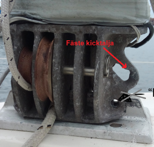

Kanske har du redan ett fästhål i mastfoten typ som i bilden? I så fall behövs bara nån lämplig schackel i hålet.
Blir förmodligen bättre dragvinkel om infästningen är lågt placerad nära däcket, ett fäste i själva maströret blir onödigt högt?
