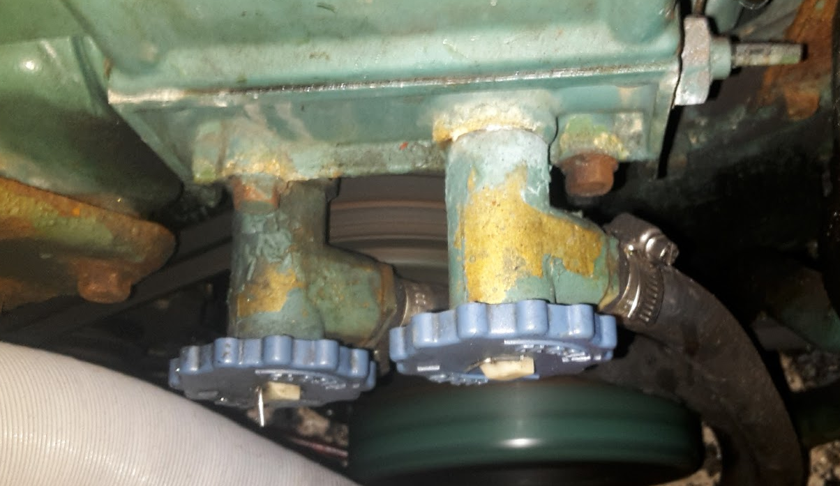

Så här ser det ut i maskinrummet. När maskinen har normal arbetstemperatur är returens temperatur ca 40-50 grader (känt med handen).

Varmluft som blåser bort är ett stort problem,  helt rätt. Men jag vill ändå effektivera cirkulationen med pump. Kan ni från bilden avgöra hur det är byggt för tillfället. Är det endast en del av kylarvattnet som cirkulerar till defrostern?
Det ser ut som det brukar på staketmotorn, själv har jag dock ballofixer i stället för skjutventiler.
Är ventilerna fullt öppna?
