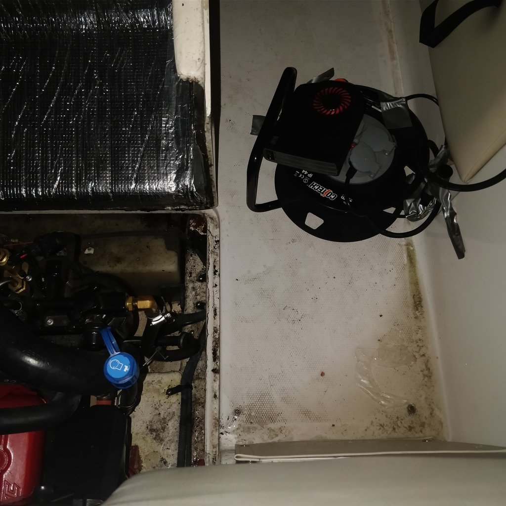

Ok jag tänkte gå och sätta dit den igen. Sätter den på lägsta effekten som jag tror är 850w. Tror ni det är säkert att lägga ut den som jag visade på bilderna? Det finns även en video länk.
Sedan täcker jag för med hamnkapell igen?
35 minuter sedan, arrebarre säger:
Känn med handen en bit framför utblåset vart det blåser varmluft. Vrid fläkten så att det inte blåser direkt på närliggande brännbart material så det blir varmt (och då menar jag hett så det riskerar att antändas). Den värmare du köpt är ju en sådan som används för att värma upp kupén i bilar. När jag använt sådan värmare så har den stått lite uppåtlutad på golvet på passagerarplatsen. Det var nog betydligt trängre där än vad ser ut att vara i din båt.

På en äldre fläkt står att det ska vara minst 0,5m fritt.

Jag har bifogat bilder på båten.
Antar att jag tar bort hamnkapellet, lägger över persenningen som är ett sådant som står på marken (tält typ). Därefter drar jag dit el och sätter på kupévärmaren riktad mot motorutrymmet på lägsta värme?
