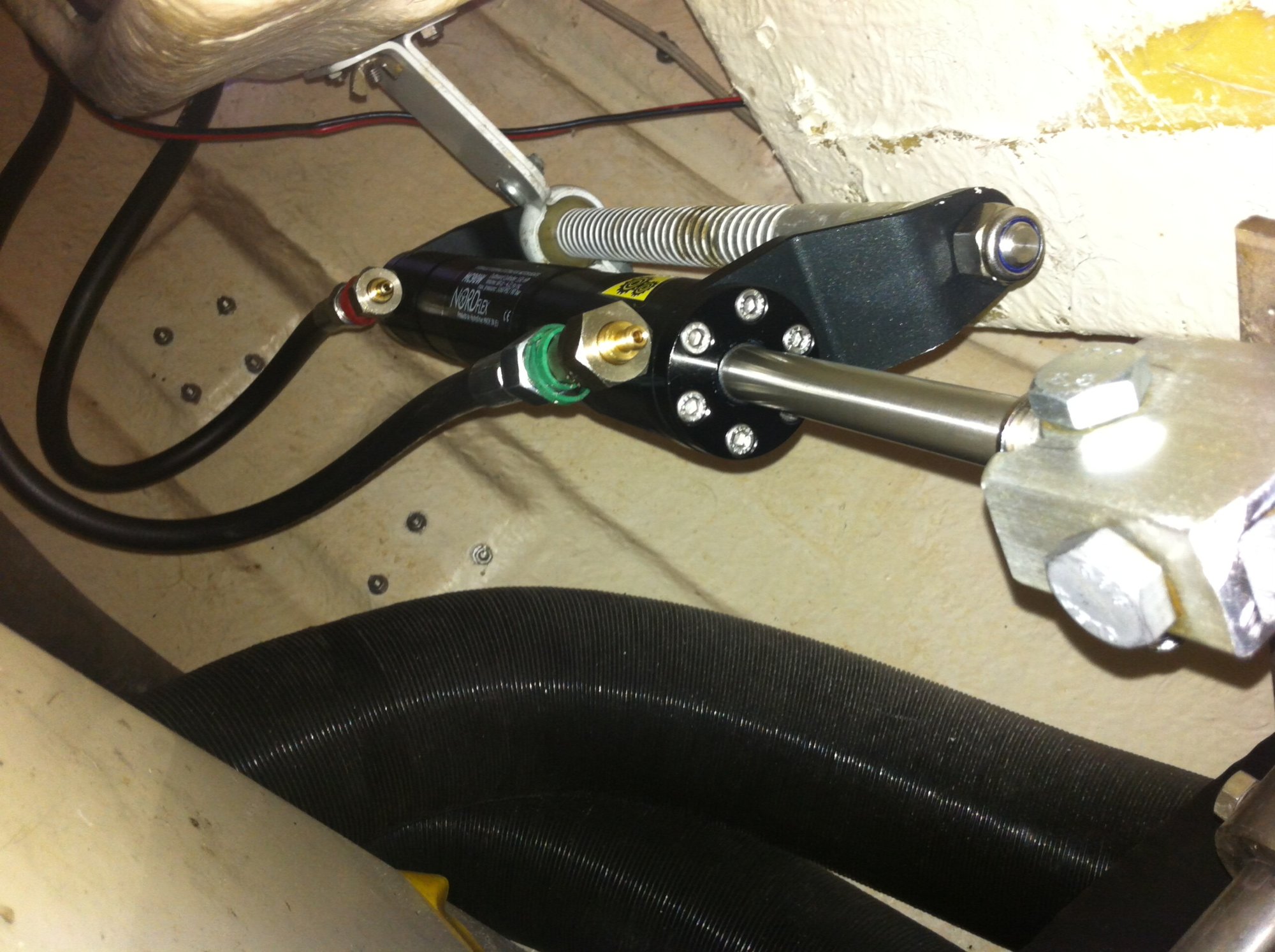

Min lösning ser ut så här: Cylinder för utombordare med den gamla styrningens fäste och en hemgjord vinkelled.
Klockrent det ser riktigt bra ut.Nu har jag kommit på en lösning som jag tror kommer att funka.Jag kommer att borra i änden och gänga och skruva dit en svetsände som man kan justera lite om det behövs.Har du en hylsa i hålet där bulten går igenom?
Njj, bara borrat med god passning. Det glappar inte efter två säsonger. Om det börjar glappa är det lätt att skruva bort den och komplettera med lager eller hylsa.
Din koppling ser stabil ut och lär nog hålla flera år med den anläggningsytan mot godset.Ledstycken som man köper till rorkulten är för klena och därmed farliga.
