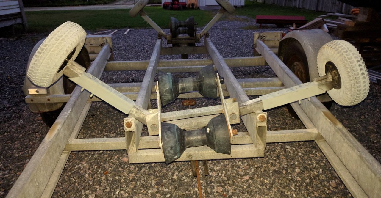

Tjena, jag har nyss bytt båt och den nya vill inte samarbeta med min trailer. Trailern är en lite äldre Bålsta av självjusterande variant, för båtar med v-botten. Den nygamla båten är en Uttern 6200AC. Det som händer är att båten kommer in bra på rullarna längst bak och man tror att allt fungerar som det är tänkt men plötslig börjar båten luta (kränga) och det går inte att hämta igen, jag har provat flera gånger under ideala omständigheter (ingen vind eller ström).
Det kan fortfarande vara handhavandefel men jag tror att det beror på två orsaker i vagnens konstruktion:
1: de självjusterande stödrullarna hamnar fel, träffa steglisterna och där initieras lutningen då båten tvingas att "välja" sida av rullarna.
2: den centrerande balken i länkaget på vagnen har ganska lös passning vilket gör att armarna kan bilda en sned vinkel, dvs ej symmetrisk v-form.
Jag har löst det ena problemet, stödrullarnas position, genom att såga av armarna och sätt dit "hylsor" som är justerbara. Nu fungerar vagnen mer som en modern Bålsta där avståndet mellan köllinjen och stödrullarna kan ändras. Nu behöver jag hitta en lösning på problem två också. Finns det någon där ute som redan löst detta och kan tipsa om hur jag får självjusteringen att förbli symmetrisk?

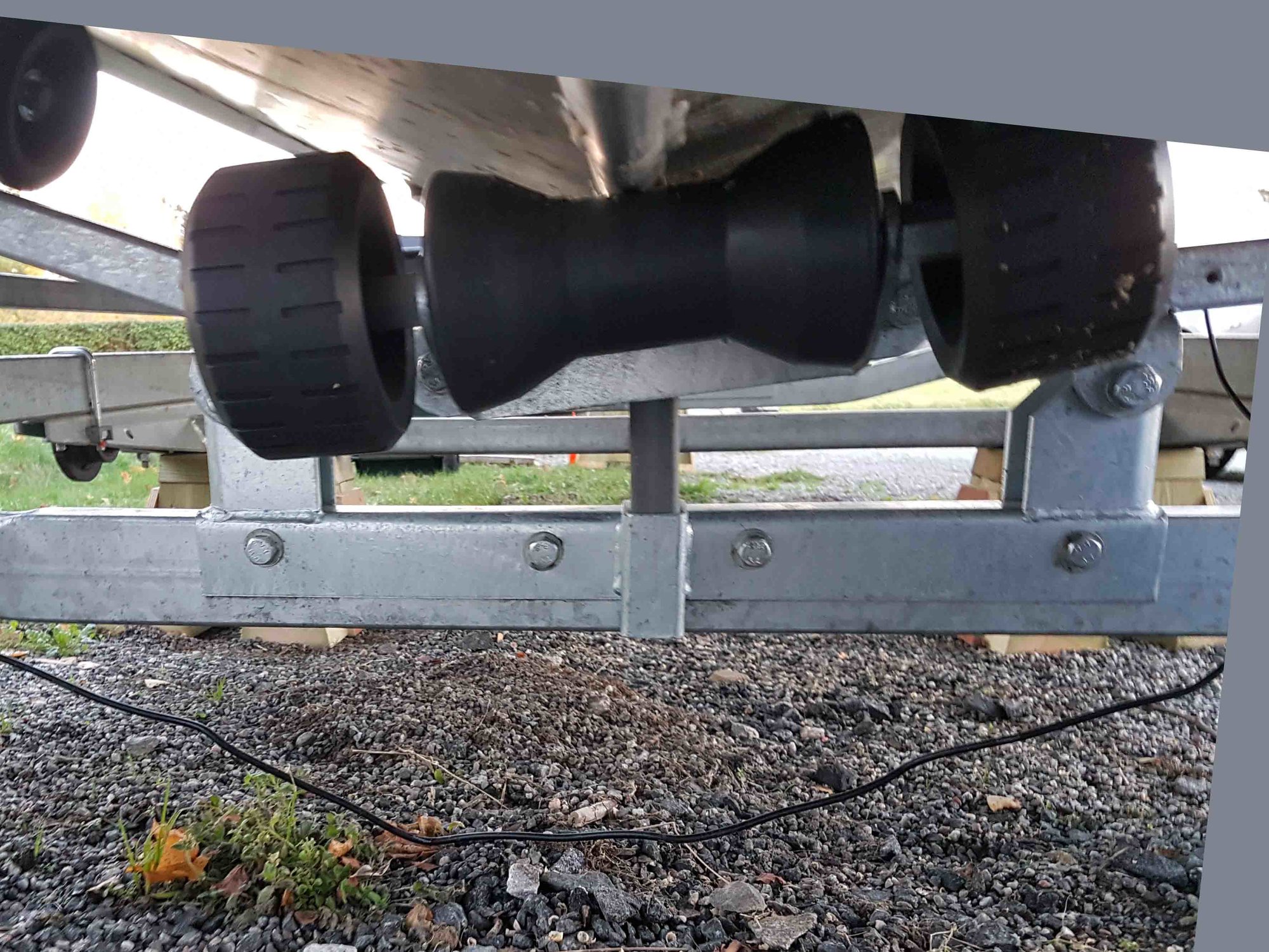

Nu har jag kollat mitt bakersta stöd. Mindre än 1 grads lutning på vertikala röret. Som synes så står båten ganska väl centrerad på stödhjulen men lutningen är ändå markant.....
Hej Kane, jag tror att du kan få en tydligt förbättrad situation om du gjorde en eller båda av följande åtgärder:
1: om du bytte centrumrullen till en med djupare spår.Då skulle båtens botten vara i kontakt med dess yttre kant och inte bara in centrum.
2: om du bytte ut extrahjulen i bilden till några med större diameter (kanske bytas till lufthjul som flexar mer?). Då skulle båtens botten vara i kontakt med dem och hjulen skulle inte kunna ligga på olika höjd jmf. med botten, dvs bryggan blir rak.
Båda dessa åtgärder skulle tvinga stödet att arbeta mer horisontalt. Min misstanke är att din "lilla köl" är det som skapar problemet.
Lycka till.

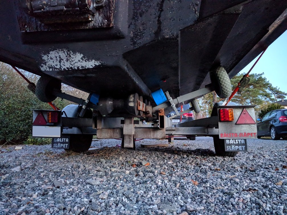

Jag har jobbat på lite och förutom justerbara yttre rullar så har jag lagt till ett par rullar nära kölen i den aktre vaggan. Jag byggde egna hållare av lite 20mm axel, rektangulära rör och Biltemas blåa rullar. Detta hoppas jag ska styra in aktern mer centralt. Vi får se, nu ska jag bara lasta på båten igen, utan att mosa mig själv, det är inte kul arbete i detta höstrusk.
Båten är lastad på vagnen igen och den sitter nästan i våg. Jag hade tyvärr varit lite generös med utrymmet mellan de blå rullarna. Jag tror att det stora som hjälpte visserligen var att justera de yttre gråa stödhjulens transversella avstånd till köllinjen men om jag dessutom justerar de blå rullarnas position så blir skidans påverkan minimal (hoppas jag) Om vädret tillåter så blir det en dagstur i helgen med övning i att lossa och lasta på nytt.
