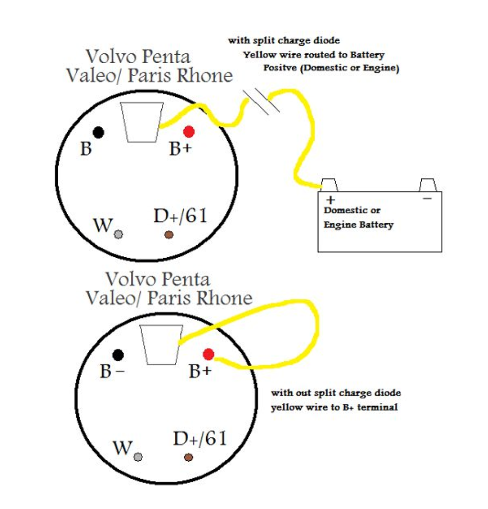

Aha, tack för svar, kollade lite noggrannare nu (trångt) det var grön färg på den så blev lurad. Den går in under en liten plastbox direkt in i generatorn. Och med lite googlande så kom jag vidare. Skickar med bilden jag hittade. Fast med smartpass/d250sa borde den kopplas efter huvudströmbrytaren  på startbatteriet istället eller?
Redigerad av Orvadet
Just så där ser det ut på Valeo. Jag är dålig på smartpass men förstår inte varför snusledningen inte kan få vara efter huvudbrytaren. Detta för att eliminera en konstant dränering. Se då bara till att du har väl tilltagna kablar mellan batteri och huvudströmbrytare och god kvalitet/dimension på brytaren.

Har dock kommit fram till att det är bäst att ha den gula tåten efter huvudströmbrytaren på startbatteriet eftersom spänningen minskar där vid laddning kontra förbrukningsbatterier där den istället ökar.
