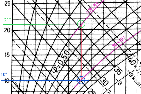

bhemac 2 859 Postad 23 Oktober , 2017 Inspirerad av en annan tråd om kondens i bensintaken kan vi ta det här som jag hade i datorn. Vi tar in uteluft, 10°C och 80% rel.luftfuktiget. Sen värmer vi den luften till 21°C och får då 40% rel.luftfuktiget. Den torra luften tar upp fukten om bord och ventileras ut. Väldigt effektivt. För att stridsvagnar mm inte ska rosta och mögla så har FMV utvecklat en metod där man avfuktar luft och blåser ner i fordonen. Eftersom det inte finns något behov av att värma fordonen så använder man sig av sorptionsavfuktare. Dela detta inlägg Länk till inlägg Dela på andra webbplatser

Mackey 4 791 Postad 24 Oktober , 2017 På vintern vill man behålla en del av vattnet i luften inomhus, annars blir det väldigt torr luft. 40 % relativ luftfuktighet är mycket torrt och det kan upplevas som obehagligt och tros i vissa fall kunna ge hosta. Vatten kan inte "brännas bort". Det som händer när du värmer luften är att den kan ta upp mera fukt, den relativa fuktigheten sjunker. Det blir torrare. Samtidigt tar den torrare luften upp fukt som finns i dynor, kläder, mm. och om du då bara cirkulerar luften i ruffen ökar fuktigheten i luften igen. Systemet att ta luft både utifrån och inifrån är bra. När du vill värma upp så snabbt som möjligt är det bra att cirkulera luften som då hela tiden blir varmare, När det blivit lite skönare i ruffen kan man börja ta en del luft utifrån för att torka ur ruffen. Det är det som händer när du öppnar "fönstret lite". Mera luft går ut ur ruffen och samtidigt kommer mera luft in utifrån via värmaren. Så länge ruffen är tillstängd helt kan ju inte värmaren pressa in mera luft utifrån. Mackey 1 Dela detta inlägg Länk till inlägg Dela på andra webbplatser
