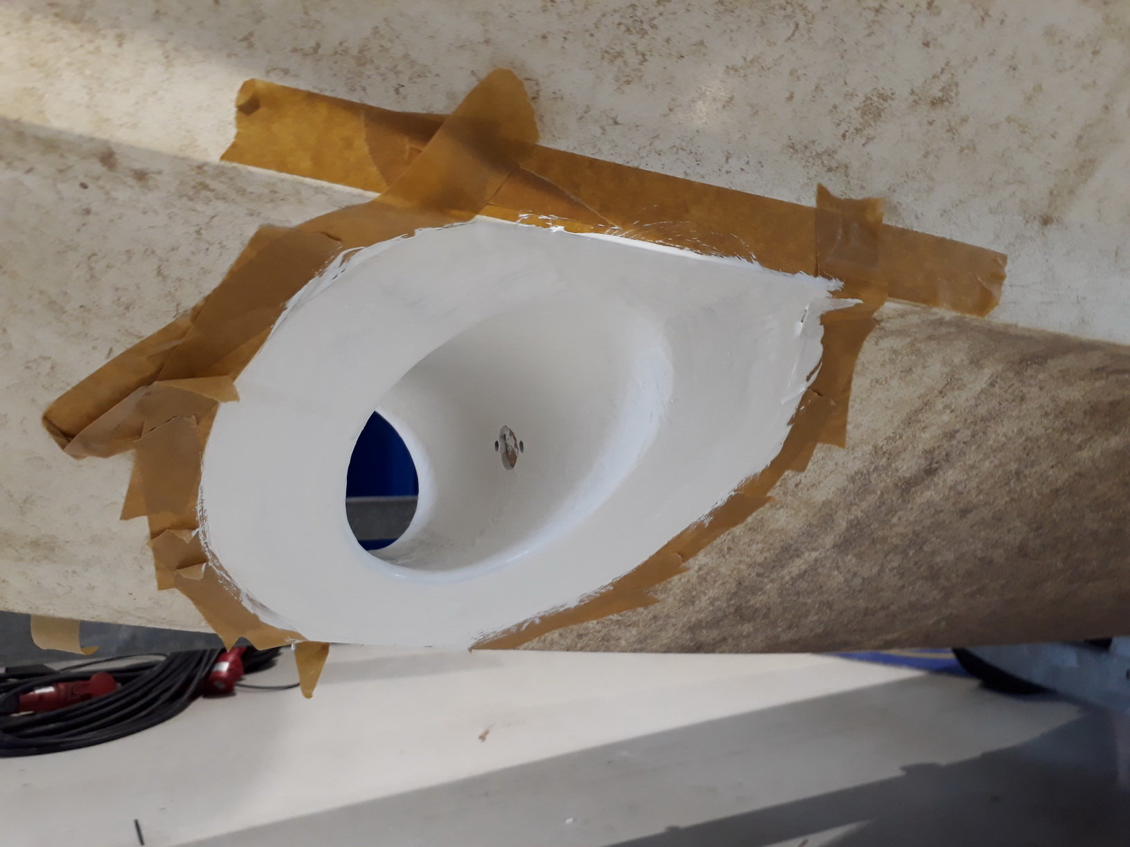

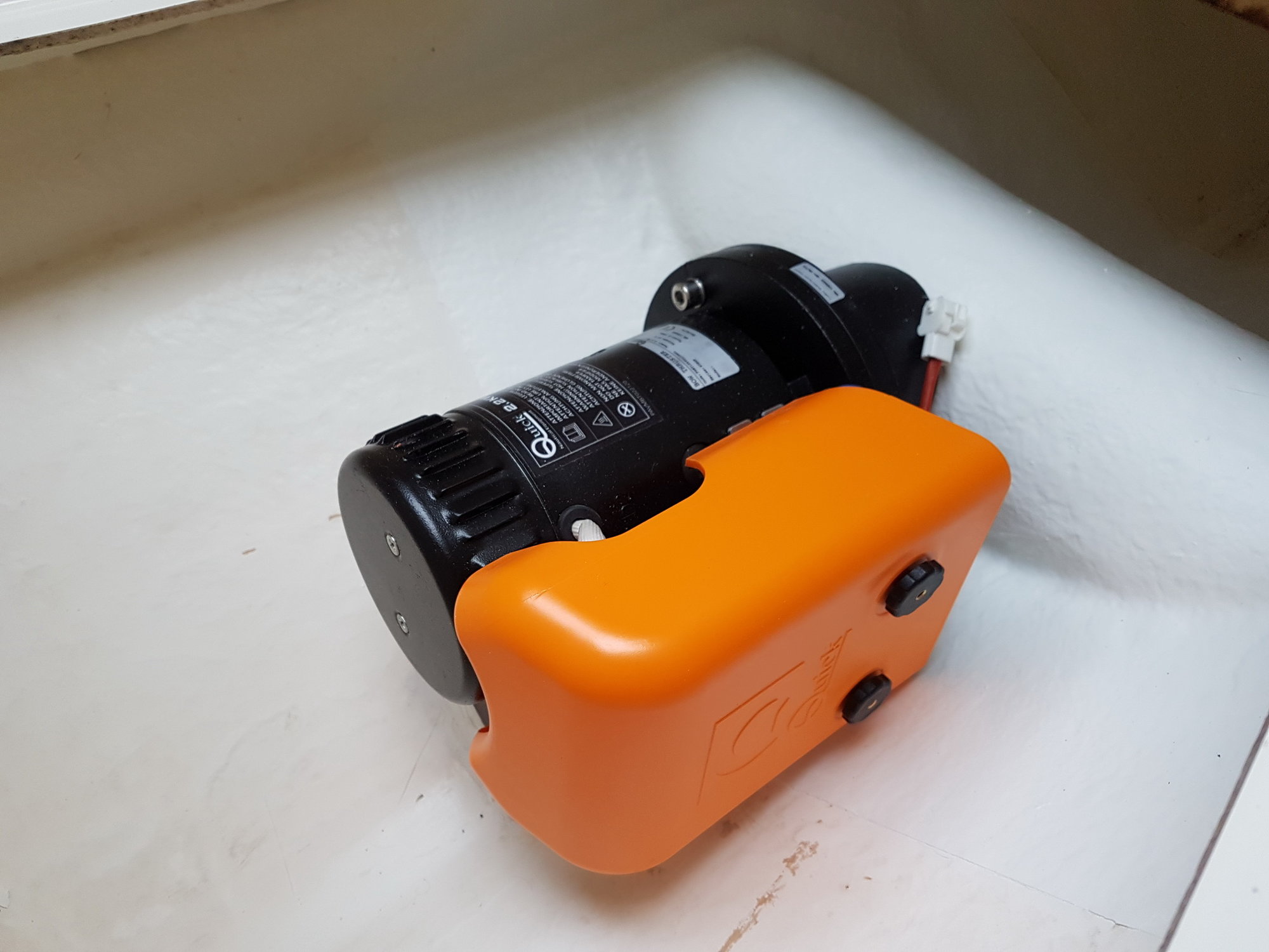

Så var tunnel och motor på plats! Ø125 mm med 2.2 kW motor. Kvarstår att göra elinstallation vilket blir höstens pyssel i båtskjulet...
